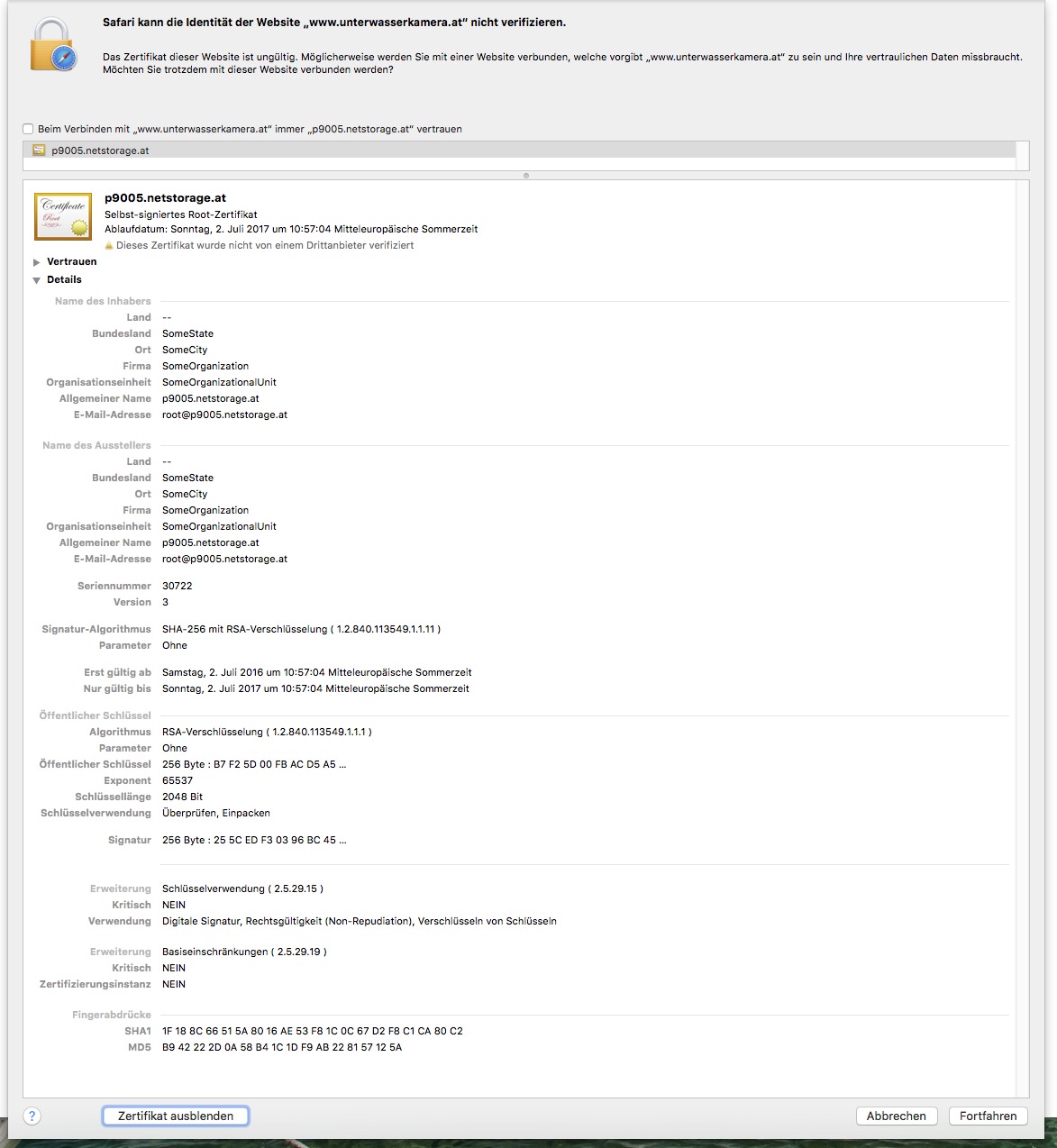

Seit gestern öffnet bei mir Safari 9.1.2 (OSX 10.11.6) die Seite "www.unterwasserkamera.at" nicht mehr.
Das Zertifikat dieser Website ist ungültig. Vertraue ich dem Zertifikat trotzdem, so bleibt die Seite weiß.

Ich habe mir mal das "ungültige"Zertifikat angesehen. Sieht merkwürdig aus!?
Jetzt, nach dem Rücksetzten der Safaries von iMac, MBAir, iPad und iPhone geht nichts mehr auf dieser Seite.
Wo bekomme das aktuelle Zertifikat dieser webside?

Safari zeigt mir aber auch ein komplett anderes Zertifikat an, ausgestellt von COMODO. Das von Dir gepostete selbst signierte Zertifikat bekomme ich nicht zu sehen.
