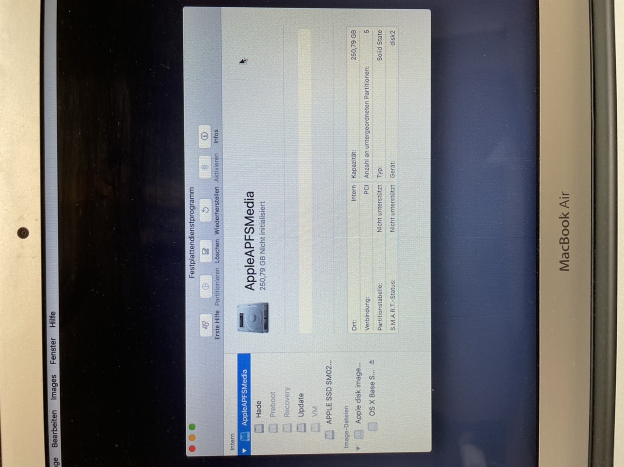

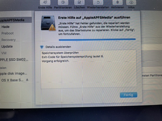

Hallo nochmal, ich konnte jetzt aus der recovery starten. APFS wiederherstellen funktioniert nicht. Hier Bilder zur Festplatte:
24.06.22
11:31
Das lässt sich einfach beheben:
1. Start die Internet-Wiederherstellung (nicht die normale Wiederherstellung) mit cmd+alt+R, erkennbar an dem drehenden Globus-Symbol.
2. Gehe ins Festplattendienstprogramm.
3. Schalte auf "Darstellung: Alle Geräte einblenden".
4. Wähle das Gerät "Apple SSD SM..." aus.
5. Wähle den Punkt "Löschen" aus dem Menü und erstelle ein neues Dateisystem mit Namen "Macintosh HD", Format "APFS", Partitionsschema "GUID".
6. Verlasse das Festplattendienstprogramm und installiere macOS mit dem entsprechenden Menüpunkt auf dem Volume "Macintosh HD" neu.
