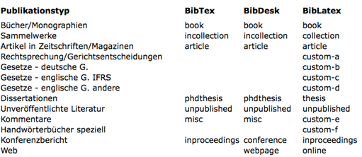

Vorgabe Publikationstypen
Ich benötige eine DB wie BibDesk, die mir die Dokumententypen gibt, welche ich benötige oder diese anpassen oder erweitern lässt. Vielleicht kann man diese auch in BibDesk erweitern, aber ich bekomme es einfach nicht hin und hoffe, dass mir jemand hierbei einen Tipp geben kann.
BibDesk orientiert sich sehr stark an BibTeX und schränkt sich durch die Standardpublikationstypen von BibTeX sehr ein. Die darüber hinausgehenden Publikationstypen reichen mir nicht aus, da ich im späteren Schritt die Formatierung des Zitierstils anpassen muss.
Gibt es ein Frontend für eine LitVerwaltungsdatenbank, die sich einfach anpassen lässt? Oder kann man BibDesk doch anpassen und jemand weiß wie?
Hierzu folgende Übersicht meiner Publikationstypen und eine Gegenüberstellung:
die letzte Spalte (BibLatex) ist für mich relevant.
