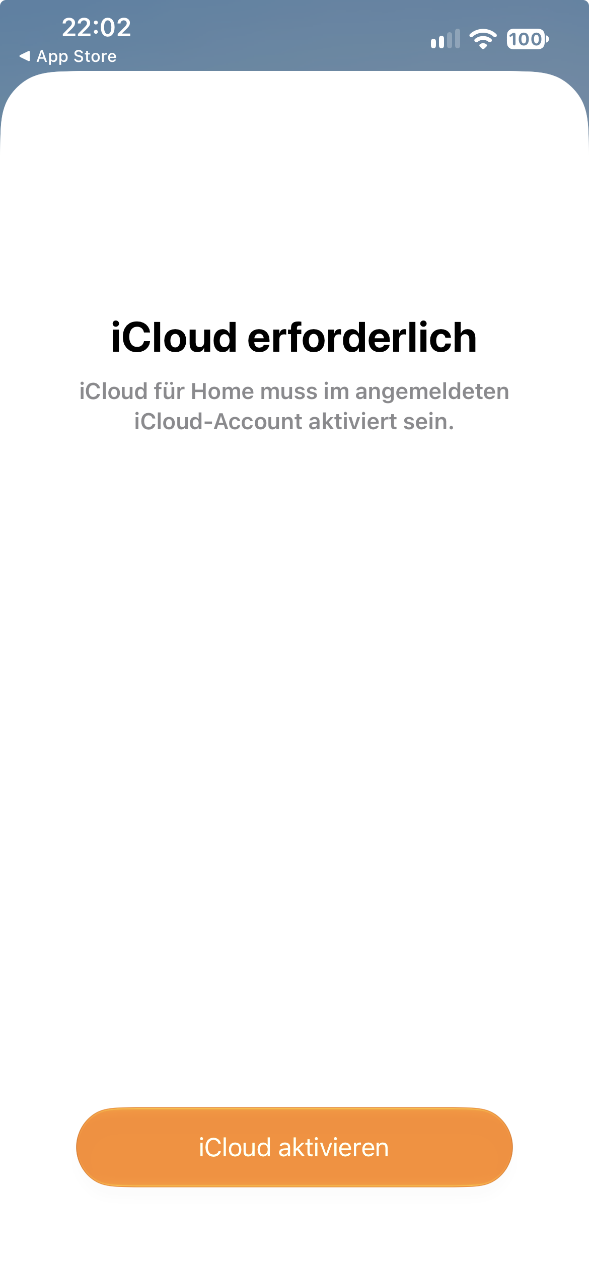

Hallo allerseits,
ich habe von Apples HomeKit und der
Home
-App schon deshalb immer die Finger gelassen, weil sie meines Wissens ans Internet angebunden sind, was ich für ein Smart Home auf gar keinen Fall will. Mir wurde im Forum aber des öfteren entgegengehalten, dem sei gar nicht so, und auch Eve bewirbt seine HomeKit-Geräte mit dem Slogan, dass sie 100% lokal arbeiten.
Aus gegebenem Anlass wollte ich
Home
daher nun doch mal mit einer Matter-Schaltsteckdose ausprobieren, aber wenn ich die App in iOS 27 auch nur starte, kommt sofort:
und das war es dann; Überspringen nicht möglich.
Daher meine Frage an diejenigen hier, die iCloud für
Home
aktiviert haben: Was passiert dann? Muss die Verbindung dauerhaft bestehen, damit HomeKit funktioniert, und was werden dann für Daten durch den Äther geschickt? Oder ist iCloud nur für die Konfiguration erforderlich und kann danach sofort wieder deaktiviert werden?
Danke im Voraus für alle Hinweise!

Weil ich eben nicht weiß, was dann passiert und ob das reversibel ist. Für diejenigen, die
Home
nutzen, müsste das doch eine trivial zu beantwortende Frage sein. Mir ist einfach unklar, wie die immer wieder gehörte Aussage, HomeKit könnte/würde zumindest auf Wunsch rein lokal arbeiten, und dieser Startbildschirm zusammenpassen, und ich entscheide gerne in Kenntnis der Sachlage.

Ich kann dazu eine Messung beisteuern statt einer Meinung. Ich habe einen HomePod als Steuerzentrale. Mein Pi-hole hat drei Monate lang protokolliert, welche Namen er im Internet auflöst: rund 133.000 Anfragen, fast ausschließlich an Apple. Grob nach Dienst sortiert:
iCloud (gateway.icloud.com, setup.icloud.com, Private Relay): dauerhaft, mehrmals pro Stunde
Push-Dienst (push.apple.com): dauerhaft
Apple-Account und Schlüsselverwaltung (*.ess.apple.com, gsa.apple.com): regelmäßig
Updates (gdmf, mesu), Zeit (time.apple.com), Zertifikatsprüfung (OCSP)
Siri, Music/Store, Standortdienste: die gehören zum HomePod als Lautsprecher, nicht zu Home
Telemetrie (xp.apple.com, metrics.icloud.com, iphonesubmissions, pancake): von mir geblockt, der HomePod läuft trotzdem
Dagegen war Matter selbst komplett lokal. Es tauchen nur _matter._tcp.default.service.arpa-Abfragen auf, also mDNS/DNS-SD im eigenen Netz. Eine Steckdose schalten heißt: iPhone oder Steuerzentrale spricht im LAN mit dem Gerät. Da geht kein Befehl über einen Apple-Server.
Zu deinen Fragen:
Muss die Verbindung dauerhaft bestehen? Für das lokale Schalten im eigenen Netz nicht. Gerät und Steuerung reden direkt miteinander. iCloud braucht Home aber für die Synchronisierung, für den iCloud-Schlüsselbund, für Fernzugriff, Teilen, Automationen über die Steuerzentrale und deren Firmware-Updates. Eine Steuerzentrale hängt deshalb faktisch ständig an iCloud.
Welche Daten? Per DNS sehe ich nur die Ziele, keine Inhalte. Die Home-Daten liegen laut Apple Ende-zu-Ende-verschlüsselt in iCloud. Dass dort aber laufend Verkehr stattfindet, ist eindeutig.
iCloud nach der Einrichtung wieder abschalten? Habe ich ausprobiert: Die Home-App auf dem iPhone lässt sich nicht mehr öffnen.
Die Matter-Steckdosen selbst (Shelly, WLAN) fragen übrigens nur zwei Dinge im Internet an: alle ~45 min die Uhrzeit (time.cloudflare.com) und einmal täglich, ob es eine neue Firmware gibt (updates.shelly.cloud). Keine Apple-Server, keine dauerhafte Cloud-Verbindung. Beides lässt sich zur Not auch blocken bzw. auf einen lokalen NTP-Server umbiegen.
Fazit: Die Befehle laufen lokal. Die Home-App setzt aber iCloud voraus, ohne iCloud öffnet sie sich gar nicht. Ich vermute, dass der HomePod bestehende Automationen weiter ausführt, man sie dann aber weder ändern noch Geräte manuell schalten kann. Das habe ich nicht getestet.

@Weia
ja leider ist eine dauerhafte iCloud Verbindung immer notwendig. Die eigentlichen Devices kommunizieren zwar lokal ueber Wifi, BT oder NFC, aber die Synchronisation und die Verschluesselung passiert mittels iCloud. Leider und auch ein Grund weshalb ich Apple Home nicht nutze.
„er“ meint nur den HomePod, nicht das Pi-hole insgesamt. Die 133.000 sind ausschließlich DNS-Anfragen des HomePods. Dabei zählen A, AAAA und HTTPS einzeln, Apple fragt meist alle drei pro Name ab. Effektiv sind das rund 40.000 Namensauflösungen, also gut 400 am Tag.
Ich nutze den HomePod quasi nur für die Steuerung der Steckdosen, nicht für Musik oder Siri. Trotzdem fragt er auch Siri- und Music-Server an, rund 50 bzw. 130 Mal am Tag. Und die neuen Shelly-Steckdosen sind erst seit Mitte September dabei: Davor wie danach sind es gleichmäßig etwa 1.400 Anfragen am Tag. Der Verkehr gehört also zum Grundbetrieb des HomePods.

Vielen Dank für die ausführlichen Infos!
Fernzugriff ist logisch, Firmware-Updates auch. Ist mit
Synchronisierung
die zwischen mehreren
Home
-Apps gemeint? Sowas könnte man ja auch lokal machen, Apple ist halt immer schnell mit der iCloud zur Hand, wie beim Schlüsselbund auch. Was hat es mit „Automationen über die Steuerzentrale“ auf sich, wer kommuniziert da mit wem über iCloud?
Das ist für mich mindestens ein ebenso großer, wenn nicht größerer Knackpunkt als die Daten: Dass das ganze Smart Home nicht mehr bedienbar ist, wenn das Internet ausfällt. Oder hat das gezielte Ausschalten von iCloud eine andere Wirkung als eine aufgrund einer Internet-Störung unerreichbare iCloud?
Das ist ja nachvollziehbar und bei einem Ausfall unkritisch.
