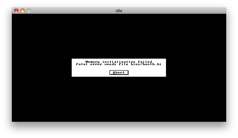

Das Programm startet! Ich habe einige Zeit gebraucht, um herauszufinden wo ich die ROM-Files (booth.hi, booth.lo) ablegen muss. Idle sucht sie im App-Bundle unter Idle.app/Contents/Resources/bios. Zusätzlich wird noch die Datei "vidstate.rom" benötigt (wird mit dem Quellcode mitgeliefert), die ebenfalls im Ordner bios abzulegen ist. Die ROM-Files werden erkannt und es wird auch erfolgreich ein Festplatten-Image erstellt. Hier ist allerdings schon eine seltsame Bildschirmausgabe zu erkennen.
Sobald der Emulator die Kontrolle über die Maus übernimmt, wird der Mauszeiger in der Mitte des Bildschirms gefangen. Der Mauszeiger ist in allen Programmen (auch Finder, iTunes, etc) "gefangen". Es steht zwar noch ein zweiter, etwas seltsamer und sehr langsamer Mauszeiger innerhalb von des Idle-Fensters zur Verfügung, es ist aber nicht möglich zu Klicken und es ist auch keine Tastatureingabe möglich.
Um den Emulator zu verlassen hilft nur Force Quit. Dann ist auch die Maus wieder "befreit".
Es tut mir leid! Leider habe ich keine besseren Nachrichten!
