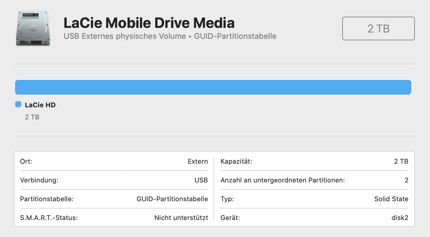

ich habe eine neue ext. HDD von LaCie gekauft. Wollte die Festplatte formatieren inkl. sicher löschen. Das Festplattendienstprogramm zeigt diese Option nicht an, dafür wird die HDD als SSD erkannt.
Was läuft da falsch?

LaCie Mobile Drive, 2 TB, 2,5", USB 3 irgendwas, Nomenklatur ändert sich ja ständig, USB C.

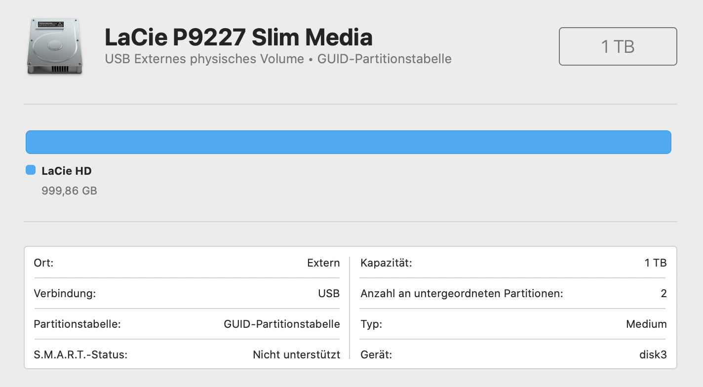

eine andere alte HDD, LaCie Porsche irgendwas ebenfalls mit USB C wird korrekt angezeigt.

Das die HD als SSD angezeigt wird würde ich jetzt nicht überbewerten. Da hat lacie eben Mist gebaut, aber das sollte das löschen nicht verhindern. Kannst du denn die Partitionierung ändern? Aus 2 mach 1, vielleicht klappt es dann mit dem löschen. Werden die beiden Partitionen jeweils als löschbar angezeigt?

Er will ja nicht löschen, sondern die Funktion "Sicher Löschen" nutzen. Das erlaubt das Festplattendienstprogramm nicht, wenn es glaubt, mit einer SSD zu arbeiten. Eine direkte Lösung gibt es nicht, wenn die Hardware falsch erkannt wird. Da muss irgendetwas in der Firmware von Platte oder Plattengehäuse nicht stimmen.
Eine Alternative wäre, die Platte über das Terminal z.B. mit "dd if=/dev/zero …" zu löschen und damit das Sichere Löschen von Hand nachzuahmen.

Sprich die firmware hat einen bug und ich kann die HDD zurückschicken. Ein firmware update scheint es nicht zu geben.

Gestern eine Ersatzlieferung erhalten. Wieso auch immer, auch diese HDD wird als SSD angezeigt.
Verstehe das nicht wirklich. Mehrere USB C Kabel und verschiedene Festplatten getestet. Egal wie, alles funktioniert und wird normal angezeigt.
Geht dann wohl ebenfalls zurück.
