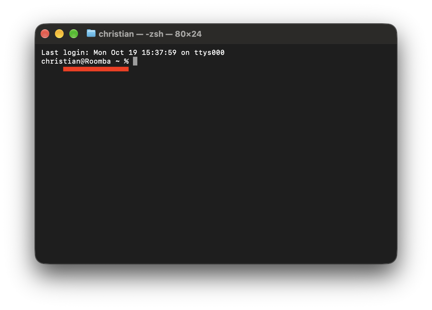

Hallo, habe gerade etwas im Terminal gemacht als mir auffiel, dass an meinem Usernamen immer @Roomba hängt??? Ja, ich hatte mal einen Roomba, aber was hat das mit meinem Mac zu tun?

Dein Mac heißt so

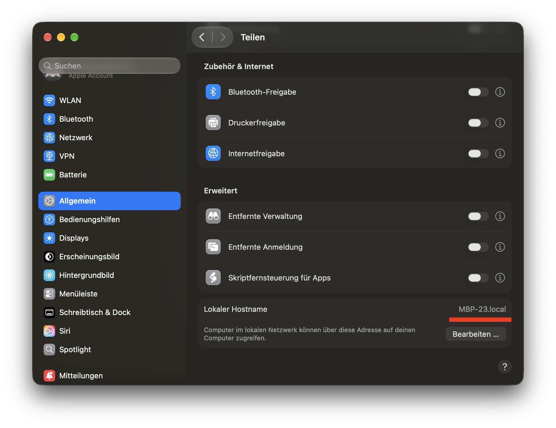

Wie mein Mac heißt so? Den habe ich nie Roomba getauft. Wo kann ich das wieder ändern? Und schon mal danke
pouny
19.10.26
16:50
Einstellbar unter Systemeinstellungen
General (Allgemein)
Sharing
ganz unten "Local hostname"...
Chris78
19.10.26
16:54
Danke, in den Systemeinstellungen finde ich mittlerweile ohne Google auch nichts mehr

Das ist scheinbar nicht das Problem, mein MacBook heißt ganz langweilig MBP-23
