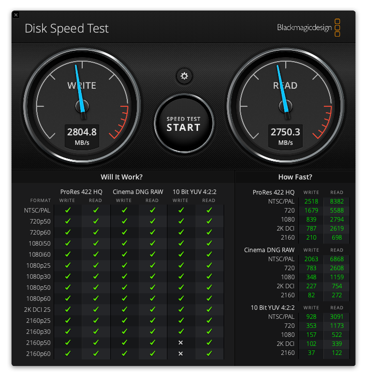

BlueVaraMike
08.04.22
14:26
MacBook Air M1
Samsung 980 Pro - 2 TB
Acasis Gehäuse
Original Apple Thunderbolt Kabel
Schreib/Leseraten liegen bei knapp 2.800 MB/s, mehr gibt der Thunderbolt Anschluss nicht her.
Leider scheint es aber Probleme mit Monterey (egal in welcher Version) zu geben.
Sehr oft benötigt das MacBook Air bis zu 3 Minuten, bis das Laufwerk erkannt wird und dann das System innerhalb von max. 15 Sekunden geladen wurde.
Ist aber nicht immer so. (aber meistens)
Ein komplette Neuinstallation hat exakt 3 Tage Besserung gebracht, seit gestern leider wieder diese langsamen Startzeiten.
Wenn das System aber läuft, dann pfeilschnell!
Ich habe gerade vor ein paar Minuten einen detaillierten Fehlerbericht via Feedback-Assistent an Apple gesendet.
Mal schauen, ob sich da was tut.
Unter Big Sur hatte ich solche Probleme nicht.
