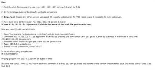

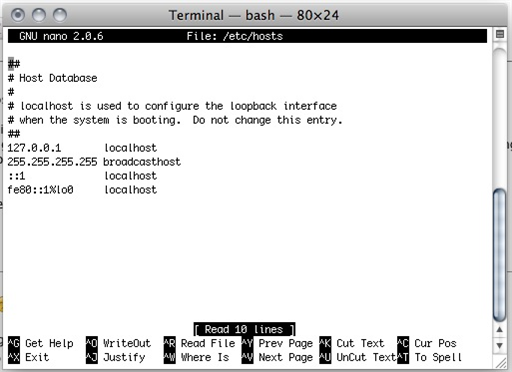

ich verzweifel grade hier dran:
Now you need to edit your etc/hosts:
1) Open Terminal.app (In Applications Utilities) and do: sudo nano /etc/hosts
2) Comment out 74.208.105.171 gs.apple.com if it exists by pressing the down arrow until you get to it, then by putting a # in front so it looks like: #74.208.105.171 gs.apple.com
(was bedeutet "comment out"?)
3) Press the down arrow until you get to the bottom (empty) line
4) Type: 127.0.0.1 gs.apple.com
5) Press Ctrl + O, press enter, then Ctrl + X.
(mit apfel +O öffne ich doch ein neues fenster??)
mein terminal fenster sieht so aus wie im screenshot ... wo zur hölle muss ich da was eintragen??
Zugehöriges Bild:
"¿ssıəɥɔs ɹəp llos sɐʍ" :ʇƃɐs əsıəʍ ɹəp 'ßıəʍ sɐʍ ɹə sɐp ßıəʍ əƃnlʞ ɹəp
Maniacintosh 07.03.10 23:29
Comment out, zu deutsch Auskommentieren, bedeutet einfach, eine Zeile bzw. einen Abschnitt im Quellcode oder einer Konfigurationsdatei als Kommentar zu kennzeichnen, damit er beim Auslesen ignoriert wird. Das auskommentieren kannst du dir sparen, da deine /etc/hosts den entsprechenden Eintrag nicht enthält.
Die Datei /etc/hosts ist ein Punkt, an dem dein Mac nachschlägt, welche IP-Adresse zu einer Adresse, wie z.B. www.mactechnews.de gehört, wird dort kein Eintrag für eine Adresse gefunden, wird halt ein DNS-Server befragt. Kurz fügst du nun den Eintrag "127.0.0.1 gs.apple.com" hinzu, wird jede Anfrage, die dein Mac an die Adresse gs.apple.com sendet an die IP 127.0.0.1 weitergeleitet – deinen eigenen Rechner! Den Eintrag setzt du einfach in eine neue Zeile unten unter die vorhandenen Einträge.
Ich vermute mal, wenn ich die Anleitung richtig verstehe, dass gs.apple.com der Server ist, bei dem sich iTunes die Signierung für die Firmwares des iPhone abholt und bekanntlich signiert Apple nur noch originale 3.1.3er-Firmwares. Wird die Anfrage nun auf deinen eigenen Rechner umgeleitet, antwortet eben das Programm, welches du dir da besorgt hast auf diese Anfrage und kann, da du eben deine iPhone-Schlüssel hast, auch andere Firmwares signieren.
chill 07.03.10 23:40
danke maniac, deine vermutung ist da richtig, denn 127.0.0.1 ist ja mein eigener rechner ... das wusste ich, bloss wusste ich nicht was ich da wo eintragen sollte.

chill nachdem auch die sache mit der host datei sowohl mit dieser: als auch mit dieser anleitung: nicht funktioniert hat ... resigniere ich ein wenig.
gerade der zweite link sieht ja vielversprechend aus, aber:
1. hast du vorher über cydia für das OS 3.1.2 die so genannten SHSH Hashes gesichert? stand, wenn du cydia öffnest, ganz oben folgendes: "This device has SHSHs on file for iPhone OS: 3.1.2"? nur dann kann die ganze sache überhaupt funktionieren!
2. wenn dein iphoen im dfu-modus ist, dann erscheint es im itunes und der iphone-bildschirm ist schwarz, richtig? nur dann kann die ganze sache überhaupt funktionieren!
3. wenn du frage 1 und 2 mit ja beantwortet hast, hast du evtl. irgendeine firewall oder virenschutz oder werbeblocker installiert? z.b. glimmer, littlesnitch ... die können evtl. deine änderung in der hosts-datei ignorieren.
4. wenn du frage 1 und 2 mit ja beantwortet hast, öffne doch mal das netzwerkdienstprogramm und mache auf dem reiter ping ein ping nach gs.apple.com. wenn dann nicht nach "74.208.10.249" gepingt wird, dann wirkt deine änderung noch nicht.
chill 09.03.10 09:31
fionda
punkt 1: klar hatte ich diese datei über cydia, schon vor monaten, gesichert.
punkt 2: im dfu modus ist das iphone, ja. es kiommt ja auch die itunes meldung das ein iphone im wartungszustand gefunden wurde und wiederhergestellt werden müsse.
punkt 3: DAS schliesse ich nicht aus, deshalb teste ich das nachher bei meiner freundin an ihrem mac alles nochmal (ich hab little snitch)
punkt 4: wenn ich über das terminal einen ping absetze, dann kommt die antwort von meinem local rechner (127.0.0.1) die umleitung funktioniert also scheinbar nachdem ich im terminal die host datei geändert hatte.
da der apple support ja auch sagt es könnte bei fehler 3004 an sicherheitsprogrammen o.ä. liegen versuch ichs eben bei meiner freundin nachher
fionda 09.03.10 09:44
ist deer bildschirm des iphone auch schwarz? nur wenn obige itunes meldung kommt und der bildschirm schwarz ist, dann ist das iphone im dfu-modus.
chill punkt 4: wenn ich über das terminal einen ping absetze, dann kommt die antwort von meinem local rechner (127.0.0.1) die umleitung funktioniert also scheinbar nachdem ich im terminal die host datei geändert hatte.
für die anleitung von bono (zweiter link) ist das aber falsch. da müsste eine verbindung zu 74.208.10.249 aufgebaut werden, denn der fake-aktivierungsserver liegt ja bei saurik.
127.0.0.1 ist die adresse für die andere anleitung (erster link). dort muss man so einen fake-aktivierungsserver erst einmal auf dem eigenen rechner zum laufen bringen. der scheint aber bei dir ja nicht zu laufen.
es ist immer schlecht, wenn man verschiedene anleitung anfängt zu mischen. und noch schlechter, wenn man anleitungen nur halb befolgt. bei bono steht klar, dass man 74.208.10.249 in die hosts eintragen soll. das hast du nicht gemacht.

doch doch, ich hab die 74.208.10.249 in die host datei geschrieben! das mit dem ping den ich machte war ja auf die erste anleitung mit dem terminal gehacke bezogen
Open cmd.exe, and run ping gs.apple.com
It should respond:
Pinging gs.apple.com [127.0.0.1] with 32 bytes of data
If it does not say [127.0.0.1] you've not set hosts correctly, if it does, you can go ahead and restore to the version that matches yourSHSH files using iTunes (See Part 4)
und das ging ebnen so wie dort beschrieben
macrudom
die anleitung von bono ist ja auch viel entspannter, da spart man sich das ganze terminal gehacke (mit dem werde ich nie freundschaft schliessen. also mit dem terminal)
