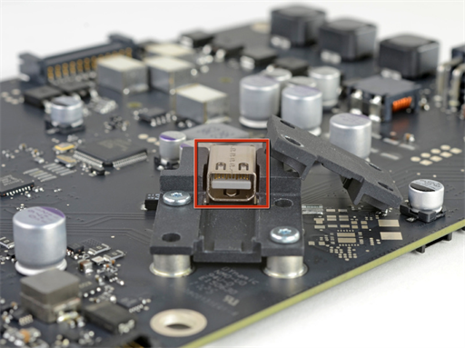

Joe12
25.02.13
21:20
Wenn wir hier schon bei abschneiden sind würde ich her das ganze kabel austauschen denn intern ist das thunderbolt kabel an einen normalen thunderbolt Anschluss angeschlossen. Siehe ifixit teardown:
Swiss-Indoor
25.02.13
22:17
@Joe
Danke für den Hinweis! Ich werd mal gucken ob ich das was passendes dazu finde
