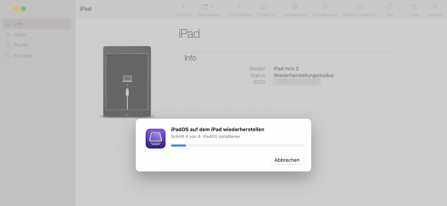

ThorsProvoni
03.12.22
12:26
timp
Danke Hannes. Leider scheitert das schon an Schritt 2. iPad wird nicht erkannt. Hab Schritt 3 und 4 trotzdem mal gemacht, kein DFU-Modus in Sicht
edit: iPad wird geladen über den Anschluss am Mac, also am Kabel/Adapter liegt es anscheinend nicht, oder? Hatte bei anderen Geräten auch noch kein Problem mit demselben USB-C-Adapter
Bei mir sieht es so aus:
Ist das Kabel direkt am Rechner angeschlossen? Wenn ja, dann auf jeden Fall noch ein anderes ausprobieren.
