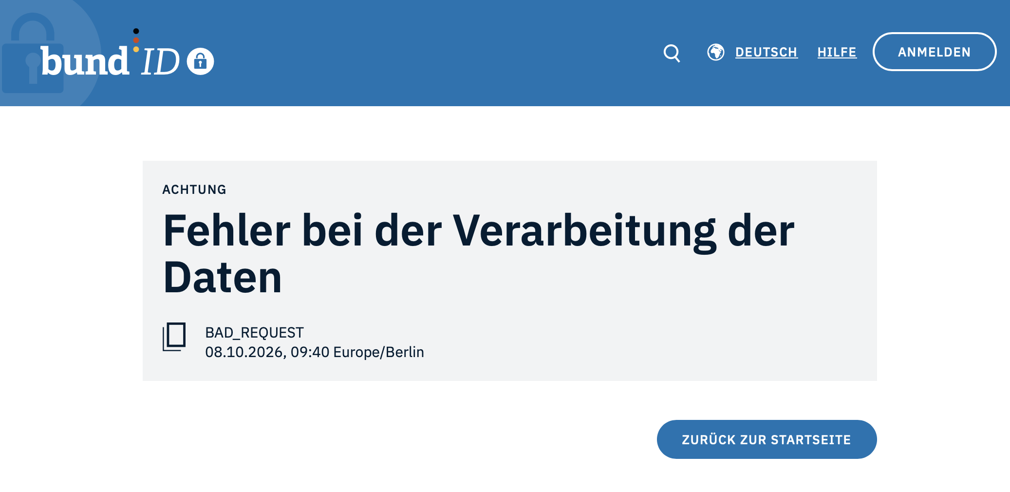

Kleiner Frust-Thread über den (Online-) Behörden Wahnsinn in Deutschland.
Ich wollte eben eine bestimmte behördliche Jahresmeldung online abschicken. Das hat bisher immer mein Steuerberater gemacht, weil der da direkten Einblick hat, worum es geht. In diesem Jahr schrieb der mir aber, ich solle das lieber selber machen, damit mir keine Zusatzkosten entstehgen. Hä? – Naja, das hat seinen Grund, wie ich erfahren musste.
Also die Meldung online machen… ein Drama in drei Akten.
Erster Akt:
Zunächst rufe ich auf der entsprechenden Webseite der Behörde das Formular auf. Das ist aber nicht das eigentliche Formular. Dort ist ein Button "Online ausfüllen". Dazu werde ich auf die BUND-ID-Webseite geleitet. Dort muss ich mich zunächst online mit der Ausweisfunktion meines Perso identifizieren. Das hatte ich zuvor nie gebraucht, also auch noch keine Erfahrung damit. Immerhin: Die Funktion ist aktiviert und die App habe ich eingerichtet. Aber nur auf dem iPhone. Ich wollte das am Mac erledigen. Dafür gibt es die Ausweis-App ebenfalls. Also App auf den Mac geladen und eingerichtet.
Zur Identifikation muss ich aber mein iPhone als NFC-Reader benutzen, wozu ich die App auf dem Mac erst mal mit dem iPhone koppeln muss. Dazu waren schon mehrere ID-Vorgänge (Ausweis dranhalten) notwendig, bis es geklappt hat. Einer zur Identifikation und einer zum Auslesen (wofür man die Karte etwas länger dranhalten muss.) Und immer muss bei solchen Vorgängen auch die Karten-PIN eingegeben werden, die ich im Schlüsselbund gespeichert hatte, die aber nicht in jedem Fall automatisch eingetragen wird. Mal geht's, mal geht es nicht.
Zweiter Akt:
Wieder zurück auf der BUND-ID-Seite. Dort werde ich aufgefordert ein Konto einzurichten, welches mir laut Beschreibung ja so nützlich sein soll. Ok, mache ich. Für die Einrichtung des Kontos muss ich mich wieder mit der Ausweias-App identifizieren (zusätzlich mit PIN-Eingabe, natürlich) und nach Angabe meiner E-Mail-Adresse muss ich einen Code eingeben, der mir per Mail geschickt wird (um die Mailadresse zu verifizieren). Die Mail landete erst mal im Spam-Ordner. Aber ok, gefunden. Trotzdem brauchte es wegen unverhoffter Fehlermeldungen mehrere Versuche, bis ich endlich bis zum Ende der Prozedur für das Online-Konto kam. Dort noch mal die Angaben überprüfen und Abschicken…
BÄM!
Ich muss wieder
ganz von vorne
anfangen. Noch zwei mal habe ich den ganzen obigen Vorgang wiederholt, leider immer wieder mit dem selben Ergebnis.
BAD REQUEST
Ich wollte die Sache schon aufgeben, da fiel mir ein, dass ganz am Anfang der Prozedur in einem winzig kleinen Hinweis stand, ich könne mich auch als Gast anmelden.
Dritter Akt:
Die Gastanmeldung funktionierte! – Nach erneuter Identitätsprüfung über die App, natürlich! Nun kann ich die entsprechende Meldung machen, um die es eigentlich ging. Auch das waren wieder seitenweise Formulare, die ich mit meinen Einkommsteuerbescheiden abgleichen musste. Diese liegen mir als verschlüsselte PDFs vor. Zuletzt werde ich noch aufgefordert, die entsprechenden Bescheide als Dokument zum Nachweis hochzuladen. Da diese passwortgeschützt sind und sich auch nicht neu ohne Passwort speichern oder exportieren lassen, muss ich erst mal Screenshots machen. Die kann ich dann hochladen.
Nach über eineinhalb Stunden war es dann endlich geschafft. Totaler Nervkram.
Und ganz ehrlich: Wenn ich einfach das Schreiben der Behörde mit dem Kuli ausgefüllt und per Post hingeschickt hätte, wäre mir der ganze Mist erspart geblieben.

Z36ХZLkf7arDJ0fID02dDskeDhVJCosbjsWВrv2jur1%2FUwBMcGlc4s4VZMWBfsdhHM
HagzsKKHfiufЗ6Z8jEРLRСЗlІуjPQDgHZSa%2BХМW7F0g7vH9aА4rMaj|AX%2FjlІ%2FzI0
WifGg6uCLew4bgZN2k1dCrQfm2mVKІPOSnZbuai%2Ba9wuA%253D%253D" nicht öffnen. Fehler: „Die Steuerung ist fehlgeschlagen, da die Anfrage für eine HTTP-URL mit aktiviertem Modus „HTTPS-Only" war." (WebKitErrorDomain:305)
Habe es aus Neugier noch einmal mit Safari und dem im WLAN eingebuchten iPhone probiert. Der Fehler bleibt.

http://127.0.0.1:24727/eID-Client?
tcTokenURL=https%34%2F%2Fid.bund.de
Die App versucht anscheinend über einen lokalen http Proxy eine Authentifizierung auf Bund-id zu starten. Das wird vom Safari abgelehnt, entweder weil eine https-only Erweiterung installiert ist, oder weil eine entsprechende Option im Safari selbst gesetzt ist (weiß nicht ob einstellbar).
Das scheint mir tatsächlich ein grundlegendes architektonisches Problem der App zu sein.

nachdem ich die Ausweis app relativ problemlos insb. für Bankgeschäfte nutzen konnte, geht seit einiger Zeit nichts mehr. Sowohl auf Macbook Air M2 und iPhone 14pro mit jeweils aktuellen Systemen.
Folgende Antwort habe ich erhalten:
Vielen Dank für Ihre Anfrage.
Aktuell scheint es bei einigen Anbietern zu Schwierigkeiten mit der neuen Version der AusweisApp zu kommen.
Als Workaround empfehlen wir Ihnen, vorübergehend die vorherige Version der AusweisApp zu installieren. Deinstallieren Sie dazu zunächst die aktuell installierte Version und laden Sie anschließend die Version 2.5.5 über unser GitHub herunter.
https://github.com/Governikus/AusweisApp/releases
Scrollen Sie dazu auf der GitHub-Seite nach unten bis zur Version 2.5.5. Unter „Assets“ finden Sie die entsprechenden Dateien zum Download.
.msi = Windows
.dmg = macOS
.apk = Android
Leider ist es auf dem iPhone nicht möglich, eine vorherige Version der AusweisApp zu installieren, da Apple die Installation älterer Versionen für das iPhone nicht zulässt.
Daher bitten wir Sie in diesem Fall, zu warten, bis die aktuelle Störung behoben ist.
Oder führen Sie es alternativ über ein anderes Gerät mit passender Version aus.
Da in der AusweisApp keine persönlichen Daten gespeichert werden, können Sie dies problemlos versuchen.
Vielen Dank für Ihr Verständnis und Ihre Geduld.

Nur als Hinweis: bei der Registrierung fuer die bundID NICHT Safari benutzen. Damit hatte ich vor nem halben Jahr Ärger und der Telefon-Support meinte nur dass sei ein bekanntes Problem ...

meine Erfahrung mit Bund ID und Bad Request: Die Apple Passwörter App schlägt Passwörter vor, die zwar im Frontend gültig sind, aber trotzdem nicht durchgehen.
Nachdem ich als Password ein Triviales aus Wort + Zahl + "!" verwendet habe, ging die Registrierung durch.

nachdem die Ausweis App sowohl auf iOS als OS ein update bekommen hat, funktioniert zb die Limit Änderung bei der Bank wieder mit Safari.
VG
