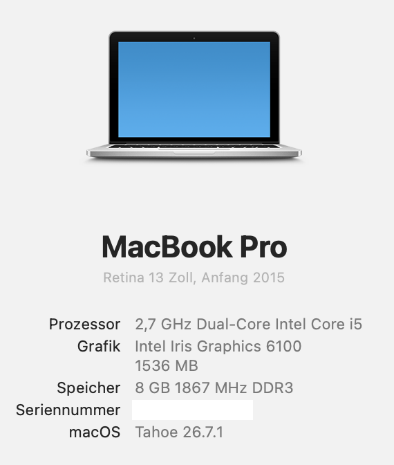

Es ist tatsächlich die Version 3 vom OpenCore Legacy Patcher rausgekommen, mittlerweile als 3. RC.
Das Installieren von macOS Tahoe klappte auf 2 Intel-Macs bei mir, MacBook Pro 13" Retina Early 2015, und auf einem iMac 21.5" 2.8GHz i5 Ende 2015.
Ich habe den OCLP zuerst auf den Macs installiert und den EFI-Teil neu installieren lassen, unter Sequoia. Bei einem Mac habe ich einen USB-Stick erstellt und Tahoe drüber installiert, anschließend die Root Patches neu installiert. Bei dem Macbook habe ich die neue Version von OCLP installiert, EFI aktualisiert, und dann normal über den Updater von den Systemeinstellungen auf Tahoe aktualisieren lassen.
Beide Wege klappten.
Es gab bei mir nur ein Problem, der Mac hat sich bei den ersten Abfragen nach der Installation aufgehangen (oder es dauerte mir zu lange, an der Stelle, wo Apple die neuen Funktionen zeigen will), da habe ich einen Neustart gemacht. Aber nach den Root-Patches läuft es auf beiden Macs rund. WLAN, Grafikkarte usw. laufen ohne Probleme.
Die Performance finde ich auch völlig okay, nachdem der Index usw. neu gebildet wurde.

Als Beweis hier noch ein Screenshot
