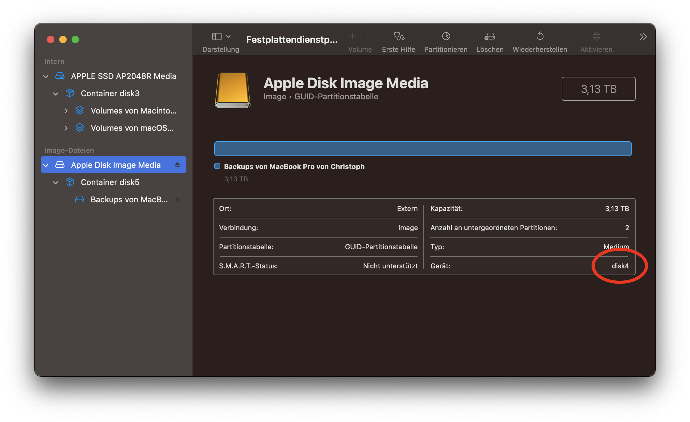

Du könntest versuchen, mittels dd eine 1:1 Kopie der Platte auf die neue Platte zu erstellen. Danach die Quellplatte abstecken und im Festplattendienstprogramm das Volume auf den freien Speicherplatz erweitern.
zB so:
sudo dd if=/dev/rdisk4 of=/dev/rdisk5 bs=64m
Zuvor im Festplattendienstprogramm die tatsächlichen disk# rausfinden und Quell- und Zielplatte "deaktivieren" (oben im Screenshot wo bei mir im Moment in grau "Aktivieren" steht)
