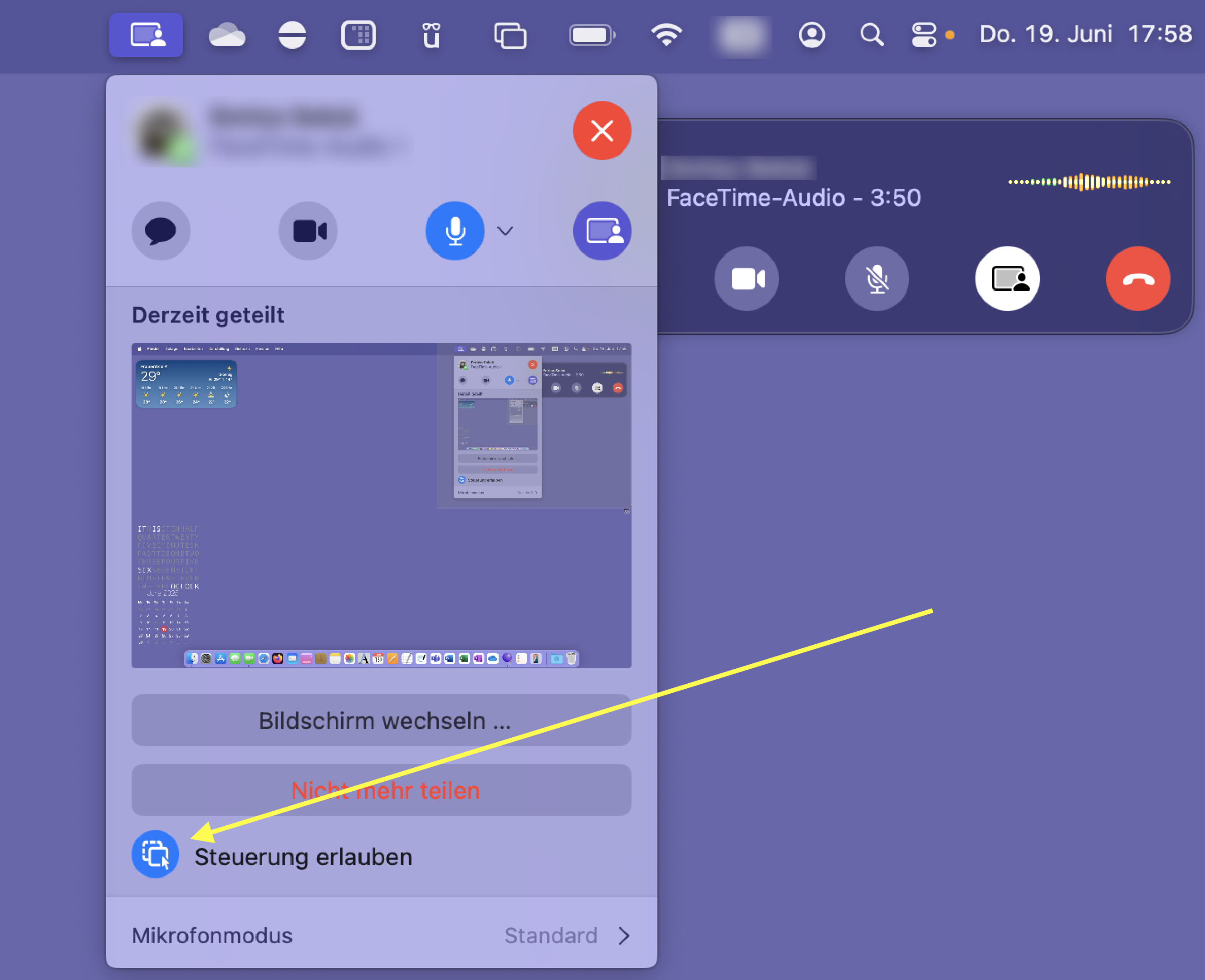

Ich kann den Bildschirm meines Gegenübers zwar anschauen, aber die Funktion "Steuerung erlauben" lässt sich nicht aktivieren.
Das Icon ändert zwar seine Farbe, steuern kann man es aber trotzdem nicht.
Hat jemand eine Idee, was das Problem sein könnte?

panfire
Die Oprtion kannst du nur aktivieren, wenn du DEINEN Bildschirm mit jemand teilst, nicht wenn du den Bildschirm von jemand anders anschaust.

panfire
22.06.25
15:30
KJM
Ja, natürlich, das ist das Konzept.
Der Screenshot, den ich mitgeliefert habe, zeigt den Bildschirm des Gegenübers.
Ich frage jemanden an, ob ich seinen Bildschirm übernehmen darf. Die Person gibt dann die Erlaubnis und kann dann entscheiden, ob sie mir auch die Steuerung übergeben will.
Das ändert aber nichts daran, dass die Übernahme der Steuerung auch nach erteilter Erlaubnis der Gegenseite nicht funktioniert …

panfire
Was ist denn bei dem anderen Benutzer in den Systemeinstellungen unter
Allgemein
Teilen
Bildschirmfreigabe
eingestellt? Schränkt da vielleicht etwas den Zugriff ein?
Ergänzung: ihr habt beide mindestens macOS 14 installiert?
