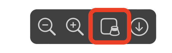

Kann ich mich einmal ganz minimal kurz hier einklinken:
Ich habe eine Seite, bei der ich immer zwangsweise dieses Menü bekomme, wenn ich PDFs öffnen will. (Am Mac) Das PDF wird dann total klein in der Ecke angezeigt und lässt sich auch nicht vergrößern.
Weißt du ganz zufällig, we ich das Menü deaktivieren kann, so dass das PDF wie üblich ganz normal im Browser angezeigt wird, wenn ich den Link klicke?
