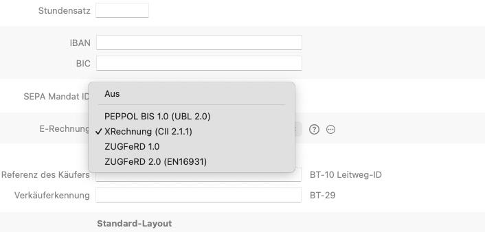

Ich benutze seit lange den Software Grandtotal und bin damit sehr zufrieden.
Nun, jetzt möchte ich mich für das Jahr 2026 vorbereiten und stehe vor der Frage als Selbständiger wie ich für meinen Kunden E-Rechnungen erstelle und was ich dafür benötige.
Meine GrandTotal-Version ist die 8.4.3 (Classic) ohne Abo.
Auf der Webseite von Grandtotal wird zwar auf verschiedenen Quellen bzw. Webseiten verwiesen und ein Video gezeigt, ich bin aber dadurch nicht schlauer geworden. Das Problem liegt vielleicht bei mir und hoffe so hier geholfen zu werden z.B. bei folgenen Fragen:
1. welche Daten von meinen Kunden (B2B) aus Deutschand und Italien benötige ich?
2. welche Art von e-Rechnung soll ich aus Grandtotal auswählen für welches Land?
(s. screenshot)
Grundsätzlich keine anderen als bisher. Die E-Rechnung soll ja einfach die Maschinenlesbarkeit gewährleisten und nicht zwangsweise neue Daten einführen. Wenn Deine Kunden in den E-Rechnungen bestimmte Daten haben wollen, die bislang in Deinen Rechnungen nicht vorhanden waren, müssen sie Dir das mitteilen beziehungsweise Du musst es bei ihnen individuell erfragen.
Normalerweise ZUGFeRD 2.0 (jedenfalls für Deutschland, bei Italien weiß ich es nicht auswendig, gehe aber nicht von etwas anderem aus). Wieder gilt: wenn Deine Kunden was anderes wollen, müssen sie Dir das sagen.
Lass Dich nicht verrückt machen, das wird alles nicht so heiß gegessen, wie es gekocht wird.
Wichtig: erstelle zunächst eine Probeberechnung und schaue, ob die auf Portinvoice technisch validiert. Ist das der Fall, ist grundsätzlich alles okay und die Rechnung ist gültig. Bestimmte individuelle Wünsche einzelner Deiner Kunden werden sich im Laufe der Zeit schon herauskristallisieren.

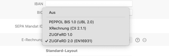

Vielen Dank Weia,
ich hbae nun eine Test mit einer Rechnung für Deutschland gemacht.
"Die E-Rechnung entspricht den Vorgaben der deutschen USt-Gesetzgebung1, obwohl das PDF nicht valide ist und könnte somit angenommen werden"
Was bedeutet ".... obwohl das PDF nicht valide ist" verstehe ich nicht.

barbagianni
Was steht denn im Validierungsbericht, an welcher Stelle Unstimmigkeiten aufgetreten sind?

Entscheidend für die Umsatzsteuer ist der maschinenlesbare Teil. Das für Dich lesbare PDF ist lediglich eine Hilfe.
Irgendwas im (nicht rechtsverbindlichen) PDF-Teil ist falsch formatiert. Z.B. muss das PDF im Format PDF/A-3b abgespeichert sein, ist es aber vielleicht nicht. Da der PDF-Teil nicht rechtsverbindlich ist, macht das die Rechnung nicht ungültig, aber schön ist es natürlich nicht.
barbagianni
Das ZUGFeRD-PDF ist nicht valide.
Signatur: unknown
Normalerweise muss so ein PDF gar nicht signiert werden. Da ist irgendwas im Argen, was Du mit dem Programmautor des Programms, das das PDF generiert hat (GrandTotal), klären musst.

Was GrandTotal betrifft, habe ich vom Entwickler folgende Infos bekommen und ich poste sie hier weil sie vielleicht jemand anderen helfen können:
Bitte die XRechnung CII (ZUGFeRD) oder XRechnung 3.x verwenden.
Die ZUGFeRD Versionen in Version 8 und älter sind beide veraltet und werden unter Umständen nicht akzeptiert.
Für E-Rechnungen in Italien gibt es im XL Abo die CIUS-IT UBL Rechnung. Für die braucht man aber eventuell eine Firma, die in Italien registriert ist.
GrandTotal ist seit November 2024 Version 9 (Classic ohne Abo). Ich verwende noch die Version 8 daher gehe es bei mir nicht. Ich kann damit nicht Mal eine validierte E-Rechnung für Deutschland schreiben.
Die XRechnung 2.1.1 die mir GrandTotal 8 anbietet, wird leider nicht validiert.
