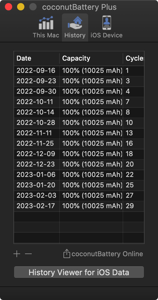

Hallo, ich habe schon mehrmals den Akku gewechselt (bei mir und bei anderen). Das letzte mal (in 09/2022) mit nem Freund zusammen bei seinem (er hat das gleiche MBP wie ich) und meinem. Im Teamwork (beide recht geschickt) hat es gerade einmal insgesamt ca. 45 Minuten für 2 x MBPs gedauert. Gute Videos dazu gibt es genügend bei YT.
Wegen dem Kleber weil die Frage gestellt wurde, ist ganz leicht. Das Gerät ca. 30 Grad schräg positionieren und vorsichtig Aceton am Rand einträufeln, ca. 2 bis 3 Minuten warten und dann vorsichtig mit so ner Art Plastik Scheckkarte vorsichtig versuchen den Akkupack anzuheben. Hat er sich erstmal gelöst ist es ganz einfach und schnell. Etwas Geschick sollte man aber schon mitbringen (keine Grobmotoriker !!!). Hilfreich ist auch eine zweite Person die das MBP dann fest hält.
Denn Akku von ifixit kann ich aber keinesfalls empfehlen. Ich hatte vor ca. 2 Jahren bei mir einen eingebaut, die ersten Probleme kamen nach ca. 4 Monaten (merkte man an der schnell fallenden max. Kapazität), nach ca. 18 Monaten war er dann Vollschrott !!!
Bei meiner Suche nach Ersatz bin ich dann auf den Händler gestoßen (hab mit dem nichts zu tun)
Und was soll ich sagen >> MEGA
Aber ich glaube die Bilder sprechen für sich .... 👍

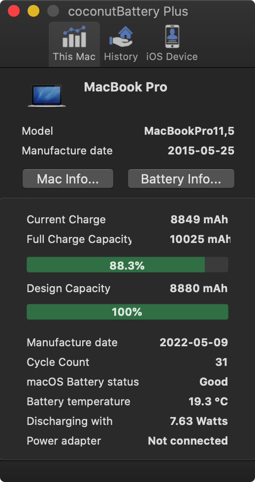

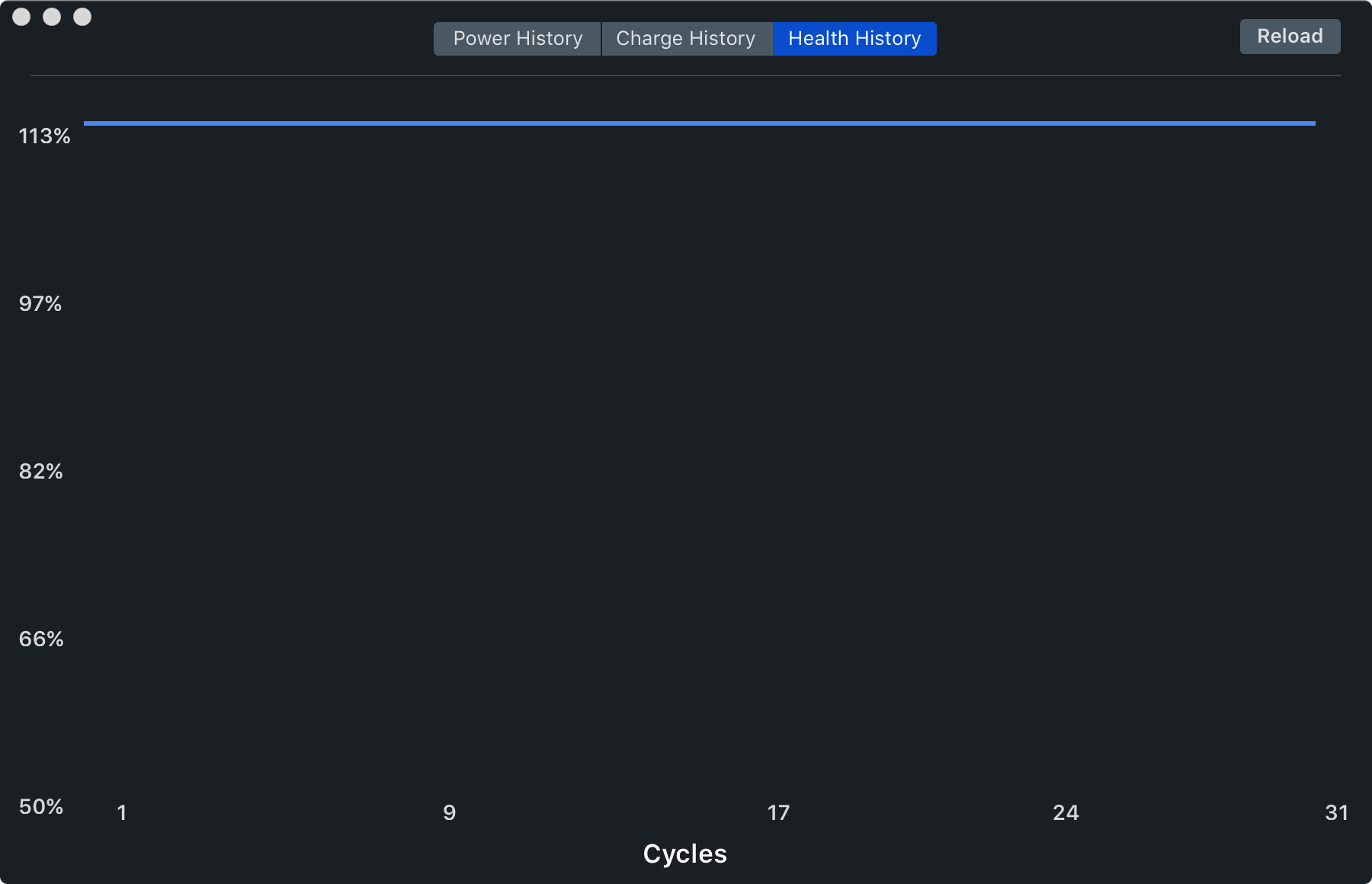

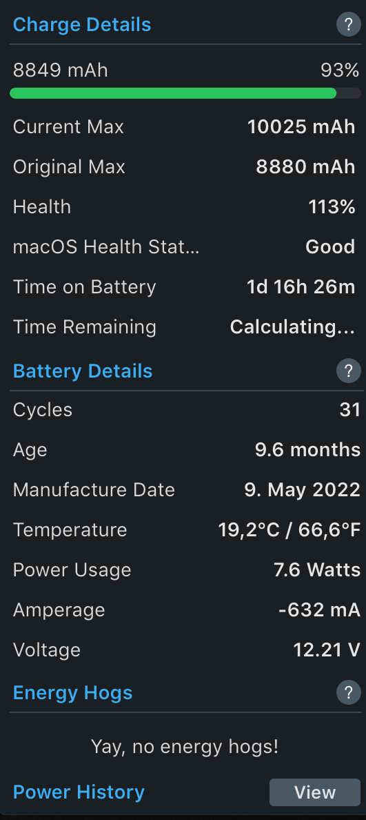

Ich kann nur soviel dazu sagen, der verbaute Akku ist jetzt ca. 6 Monate im Einsatz bei einem täglichen Einsatz von 1 bis 3 Stunden. Ich lass ihn meistens bis ca. 20 - 30 % runterlaufen um dann bis ca. 80% wieder zu laden. Ab und an auch voll bis 100%. Die Nutzungsdauer ist besser wie neu (kein Wunder bei höherer Kapazität).
Also nach ca. 6 Monaten hat sich an der Kapazität
NICHTS
verändert bei knapp 30 Ladezyklen, was doch sehr für die Qualität der Zellen spricht! Da hatte der ifixit Akku nur noch ca. 70% im gleichen Zeitraum.
Mehr kann ich dazu nicht beitragen ....
