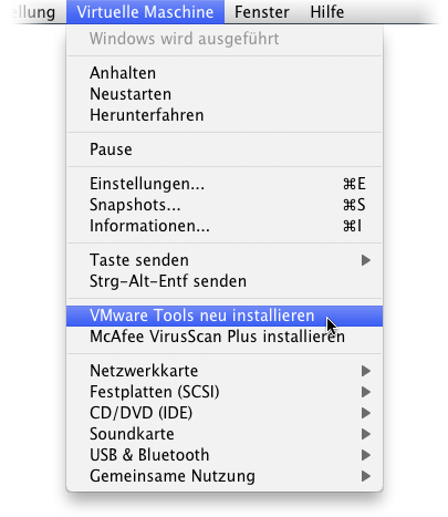

VMware zeigt nicht die Grafikkarte an, die du im Rechner hast, sondern eine »virtualisierte« Karte. Daher brauchst du keine AMD oder Nvidia Treiber herunterzuladen, da keine solche Karte in deinem virtuellen PC steckt.
Um die »volle« Grafikleistung aus VMware zu holen, musst du die VMware Tools installieren. Das sollte eigentlich automatisch beim ersten Start von Windows geschehen, aber vielleicht gab’s hier ein Problem. Nachträglich kannst du das anschieben, indem du im VMware Menü »Virtuelle Maschine« den Punkt »VMware Tools installieren…« auswählst. Danach sollte in Windows ein Installer anspringen, der die Tools installiert und eine passende Grafikkarte bereitstellt.

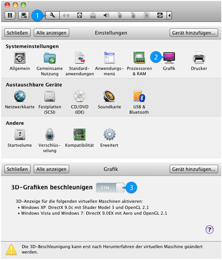

Eventuell muss du auch noch in den Einstellungen der VM die 3D Beschleunigung aktivieren, wenn das nicht schon bei der Installation passiert ist.
DerDude
28.11.11
17:54
Sensationell! Das hat bestens geklappt, plötzlich funktioniert auch das Desktop sharing und ich habe auch einen Virenscanner *wäh*
Vielen Dank für die Hilfe
