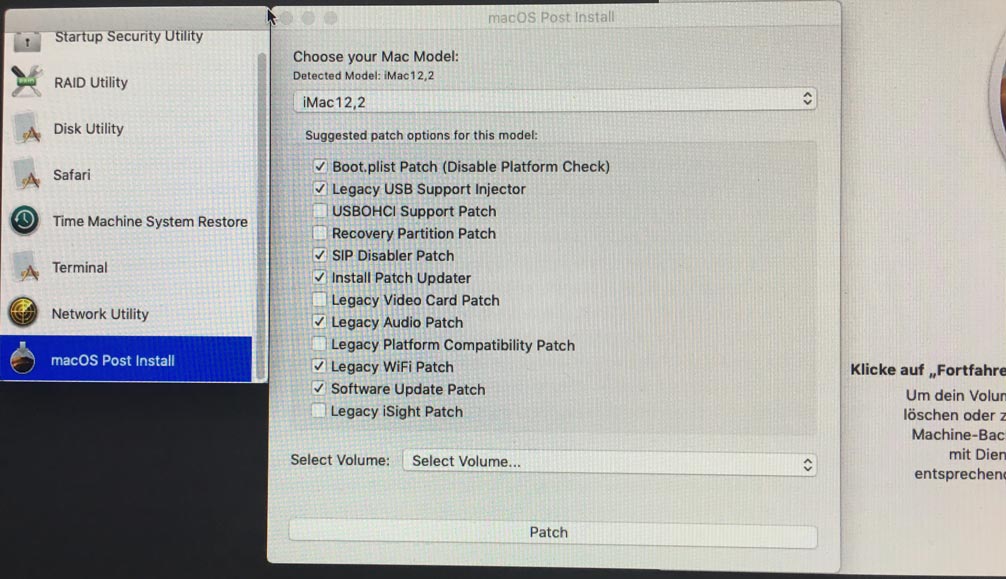

Soweit richtig. Installieren kann man es auf einem iMac 2011 mit ATI Grafikkarte schon. Hilft nur leider wenig weil das System trotzdem nicht benutzbar ist. Das Bild hat einen kompletten Gelbstich. Die Farben passen überhaupt nicht und sobald man versucht nur ein Fenster zu verschieben gibt es nur mehr Grafikfehler. Die iMac Modelle mit ATI Grafik von 2010 und 2011 sind davon betroffen. Zum Glück vorher auf einer externen SSD getestet.
Die Probleme sind auch hier auf der Toolseite dokumentiert.
(iMac 12,x)
Kann also als direkt Betroffener durchaus den Wunsch nachvollziehen die Grafikkarte durch eine Metal fähige zu tauschen.
yo
09.10.18
22:34
Es hilft in dem konkreten Fall, das vom Patcher vorgeschlagene Graphic Video-Patch NICHT zu installieren. Die Performance ist wie erwähnt schlecht, aber der Rechner ist zumindest benutzbar.

yo
09.10.18
23:17
Man kann schon mit iMacs aus 2011 in Mojave arbeiten. Aber das Video-Patch darf noch nicht installiert worden sein. Hier die Konfiguration des Post-Install:
Sogar Videos sind abspielbar und es bleiben keine Cache-Reste zurück.
