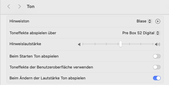

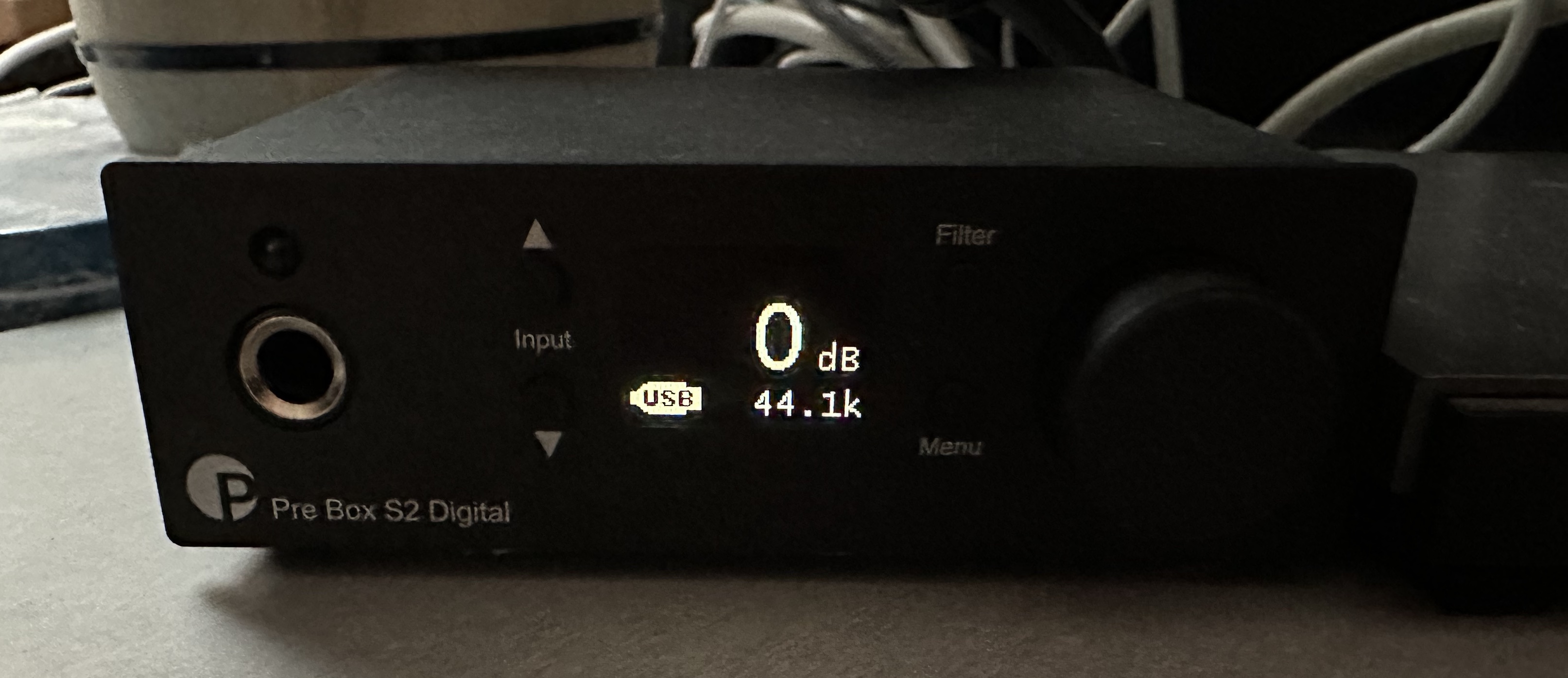

Ich habe hier die Pre Box S2 digital von Project über "Lichtleiter" am MacPro und betreibe am Desktop die Neumann KH 80 DSP. Mit diesem Setup kann ich die Lautstärke über die Mac-Toneinstellungen regeln. Allerdings muss die Lautstärkeregelung am DAC hierfür sinnvollerweise auf 0dB stehen.
Probehalber habe ich nun die o.g. Box über USB angeschlossen. Die Lautstärkeregelung funktioniert wie oben beschrieben ebenfalls (Systemtöne und Musik).
Falls dieses Setup schon besprochen wurde, bitte ich um Nachsicht, da ich nicht alle Posts gelesen habe...
ahs05.05.2418:33
Somit "überlagern" sich beide Lautstärkeeinstellungen. Ist der DAC z.B. auf -40dB eingestellt, hört man selbst bei voller Ausgabelautstärke des macOS fast nichts...
Die 0db werden dann u.U. problematisch, wenn man Audirvana oder Amarra benutzt, da beide Programme die Lautstärkeeinstellungen des Systems komplett umgehen können. Dann gilt die Lautstärkeeinstellung des DAC und die Boxen "brüllen" mit Maximallautstärke los... und die kleinen Neumann können laut...
macOS ist Sonoma 14.4.1
ahs05.05.2418:43
Nachtrag: der LWL ist nicht am MacPro angeschlossen sondern an einem Thunderbolt 2 Dock von Sonnet.
Das hatte ich "vergessen", da das Dock unsichtbar unter dem Schreibtisch hängt. Man regelt dann mit den Toneinstellungen des macOS nicht den DAC direkt sondern bereits über USB die Lautstärkeausgabe des Docks.
Deshalb ist es nicht relevant, ob der DAC direkt am MacPro (Fall 2) hängt oder über USB via Dock und LWL (o.g.Fall 1) angesteuert wird...
Sorry für die "Verwirrung"...

ahs05.05.2419:06
Allerdings gibt es bei meinem Setup einen gravierenden Unterschied zur "gewünschten" reinen DAC-Lösung: mein Gerät ist ein kompletter Vorverstärker (mit Kopfhöreranschluss), der alle gewünschten Anforderungen problemlos erfüllt. Da greift die Lautstärkeregelung wohl auf der "analogen" Seite (meine Vermutung).
