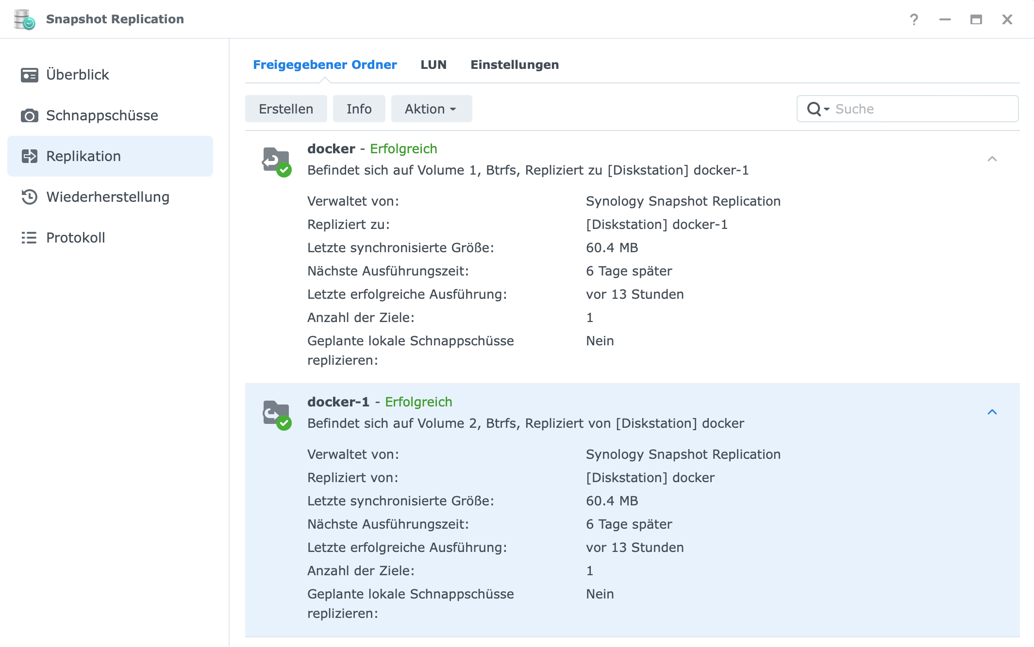

Snapshot Replication funktioniert zeitgesteuert und kann genauso mit Ein- und Ausschalten des Servers kombiniert werden. Den Snapshot kann ich auf einem zweiten NAS anlegen. Es ist eine arbeitsfähige Kopie. Wie bei HyperBackup kann ich einen Plan anlegen, wann Snapshots erstellt und wie lange aufbewahrt werden. Im Gegensatz zu HyperBackup und SharedFolders ist das erheblich schneller.
Hier repliziere ich den Docker-Order auf ein anderes Volume des gleichen NAS:

Hier noch ein Beispiel aus der Praxis.
Synology A (HA-Gerät) ist das WORM-Medium für ein revisionssicheres Archivsystem.
Synology C ist das Ersatzgerät im separaten Brandbereich auf das die Daten laufend per Snapshot Replication gespiegelt werden. Innerhalb weniger Minuten kann dieses System als Produktivsystem gesetzt werden.
Die Sicherung von A läuft, ebenfalls per Snapshot Replication auf Gerät B (HA). Diese fertigt eine Offsite-Sicherung auf eine weitere NAS D an, die nur für B überhaupt erreichbar ist.
Bei HyperBackUp müsste man stattdessen mit verteilten Jobs arbeiten und hat irgendwann Probleme mit Inkonsistenzen wegen zeitlicher Überlagerung.
Und natürlich lassen sich in der Sicherung problemlos alle Daten wiederherstellen. In diesem expliziten Fall kann ich auf die Daten von jedem Tag der vergangenen 10 Jahre zugreifen.

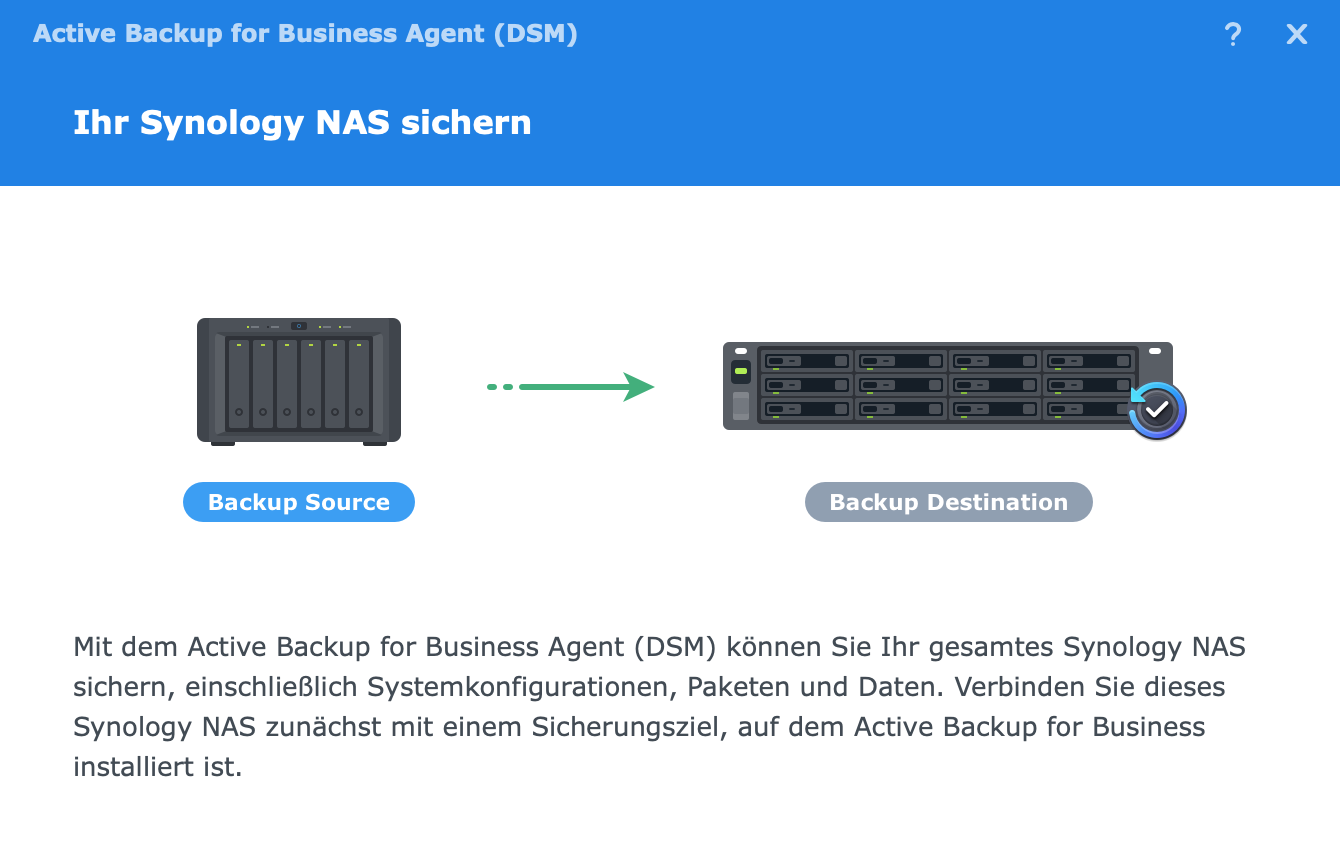

Was hier noch gar nicht erwähnt wurde, ist die Synology-App Active Backup for Business. Ein weitere neue Möglichkeit, das NAS zu sichern. Gegenüber HyperBackup hat es den Vorteil, dass das ganze System gesichert wird. Im Vergleich, den Olbea verlinkt hat
, ist es erwähnt. Es ist aber ebenfalls langsamer als Snapshot Replication. Active Backup erlaubt auch die Sicherung von VMs auf dem NAS, was weder mit Snapshots noch mit HyperBackup oder Shared Folders funktioniert.
