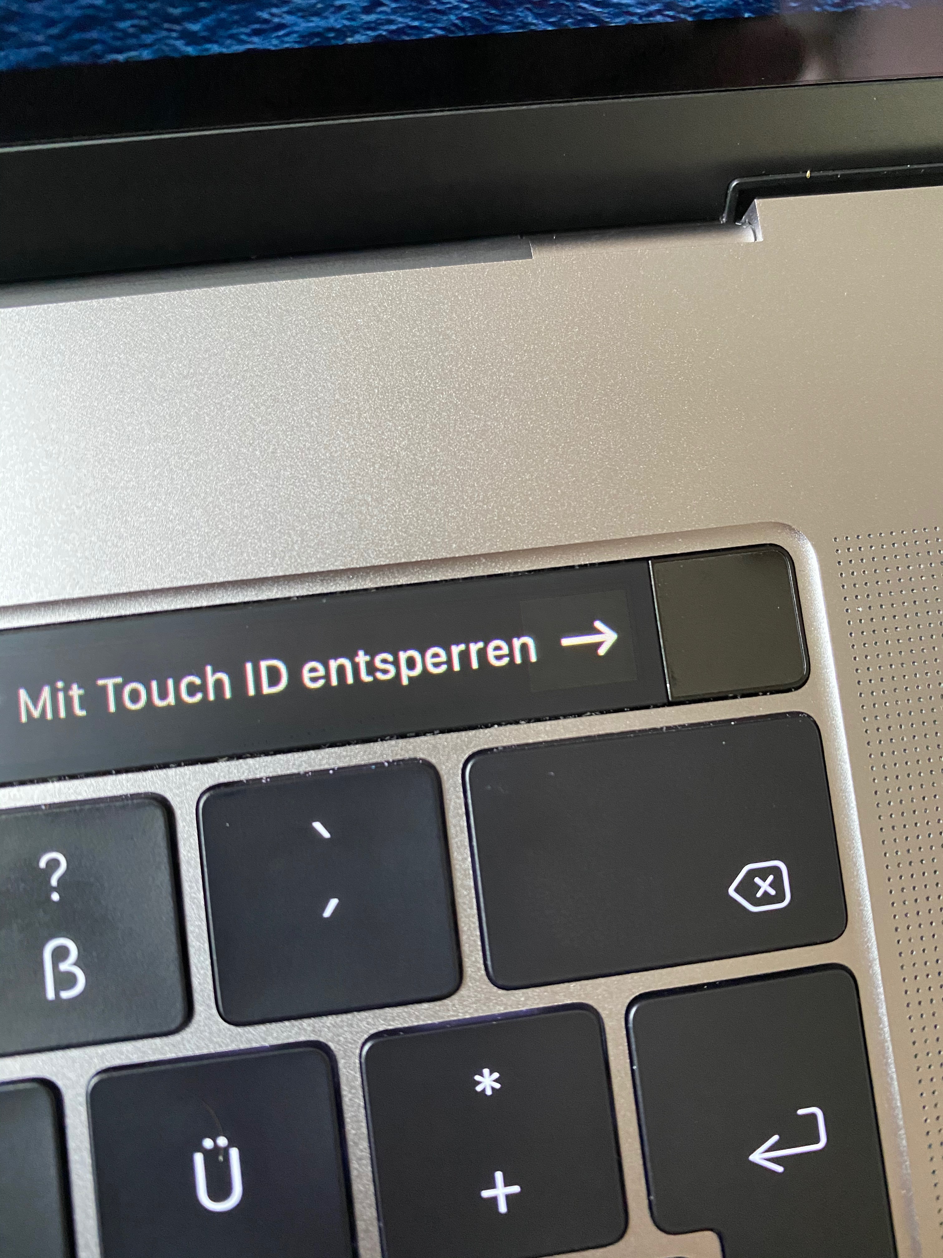

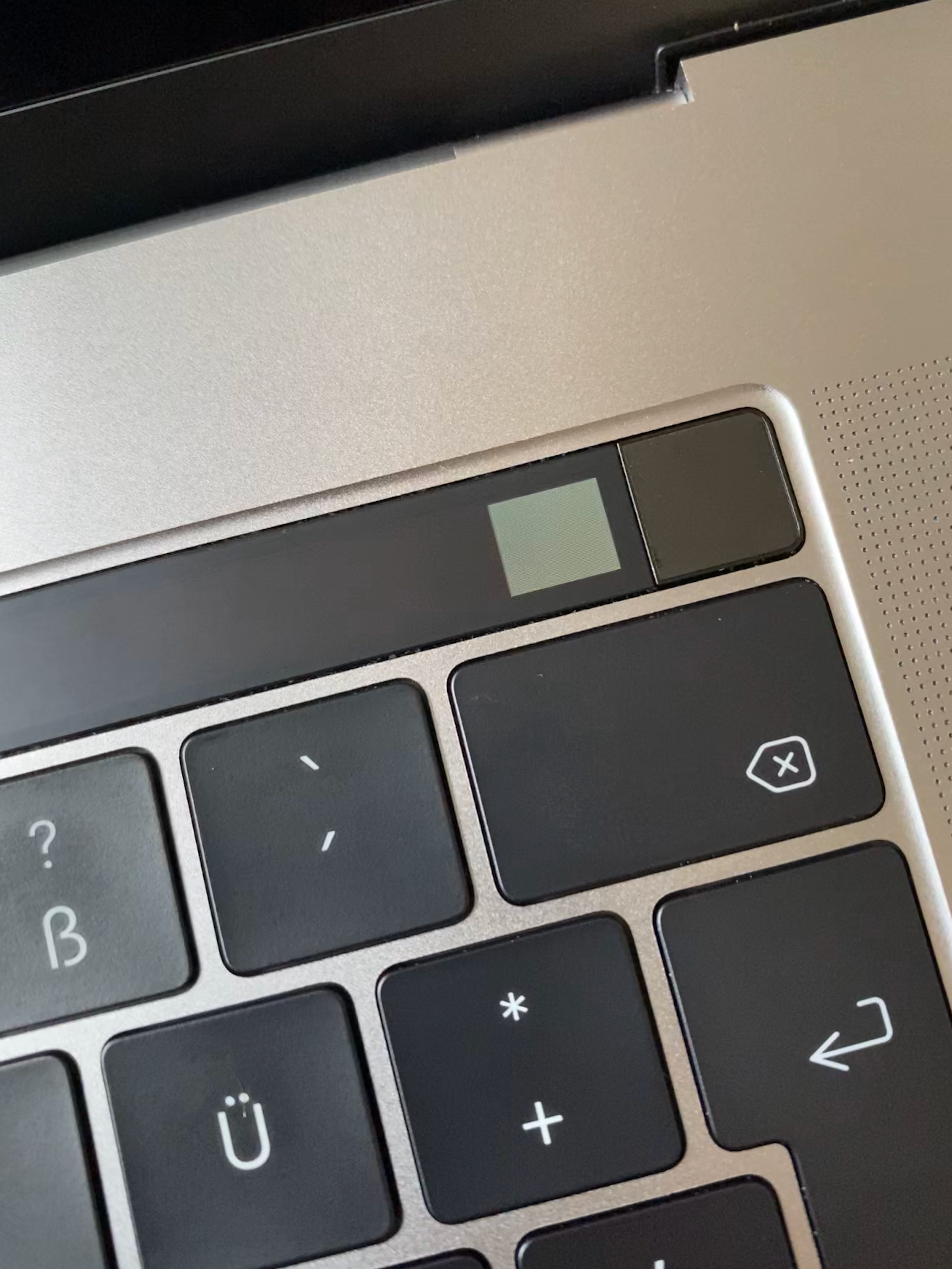

Seit einigen Tagen zeigt die Touch Bar auf meinen MacBook Pro (2018er) dauerhaft ein Rechteck rechts neben dem Ein-/Ausschalter bzw. Fingerabdrucksensor. Kennt jemand dieses Verhalten?
Neustart, PRAM-Reset, Neustart der Touch Bar haben bisher keine Wirkung gezeigt. Das Rechteck bleibt.

Auf dem Screenshot ist das Rechteck nicht zu sehen.

[UPDATE]
Sorry for the late update, for anyone concern.
It turned out sadly confirmed as a hardware issue and it need to be sent back for repair service
I wait like 4 weekdays for the parts and another 2 days for the repairing process.
- Repaired Parts: Top Case (w/ keyboard and TouchBar layout), Battery pack
- Charge: (within warranty) Free of Charge
- Result: PROBLEM SOLVED
