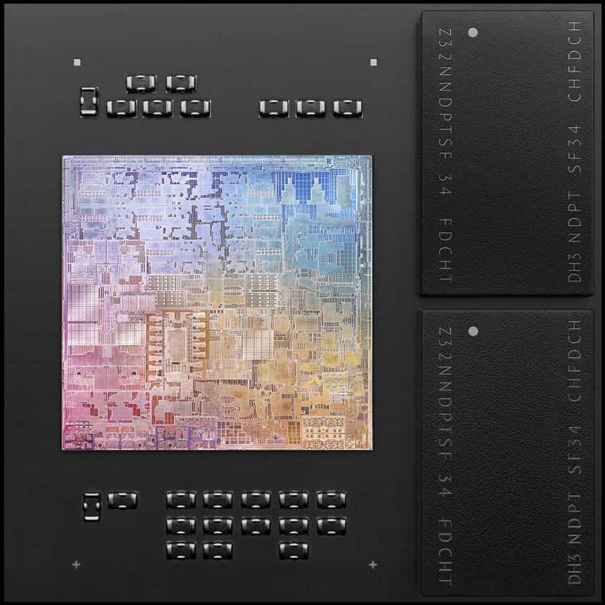

Hier auf dem Bild gut zu sehen die beiden Unified Memory Chips rechts vom Prozessor:
Quelle: https://en.wikipedia.org/wiki/Apple_M1

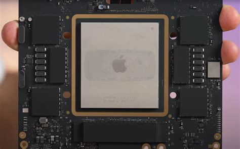

Und hier im Artikel auch geöffnet:

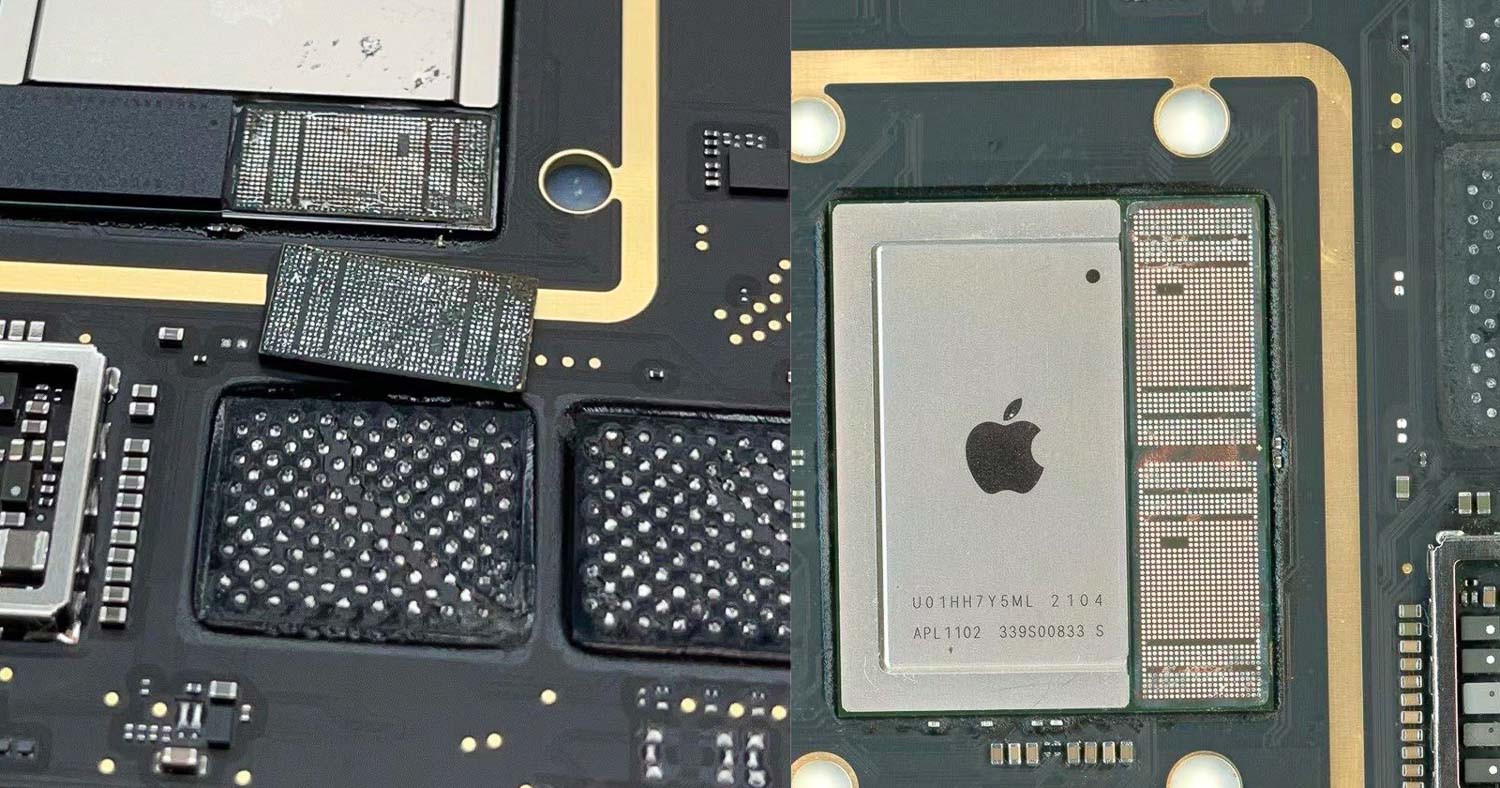

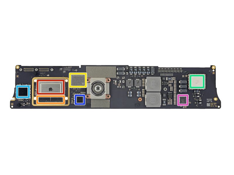

Was den Deckel über dem M1 angeht, muss ich mich korrigieren. Beim M1-Mac ist der RAM nicht abgedeckt. Bei iFixit habe ich ein Bild vom iMac 24 M1 gefunden. Orange eingekreist ist der RAM von Hynix. Der Flash-Speicher ist gelb eingekreist.
28.02.25
15:33
Hier auf einer italienischen Seite lässt sich der Vergleich sehen. Man sieht auf dem Bild wie der RAM entfernt wurde (links hinten) und der Flash-Speicher (links vorne). Den RAM zu entfernen ist eine andere Hausnummer
Ist das Video von dosdude1 zum RAM-Tausch mittlerweile mal aufgetaucht oder soll nur ich hier "Beweise" bringen?

Wie ich gesagt habe, ist es Unified Memory und ein System-in-a-package. Und dies wurde von rmayergfx als "Behauptung" tituliert.
Im Bild von rmayergfx kann man sogar den Klebewulst um den gemeinsam M1-Sockel erkennen. Der M1 ist allerdings tatsächlich nicht eingehaust, das ist aber kein Beleg dafür, dass der M1 kein System-in-a-package ist. Was bleibt jetzt vom Vorwurf der "Behauptung"?
Der RAM-Wechsel wurde von einer Gruppe in Guangzhou durchgeführt
und von denen stammt auch das obige Bild des demontierten RAM
. Aber ein Video mit einem RAM-Wechsel habe ich nicht gefunden. Keine Werkstatt wird das zu einem bezahlbaren Preis machen.

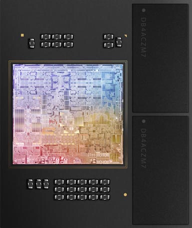

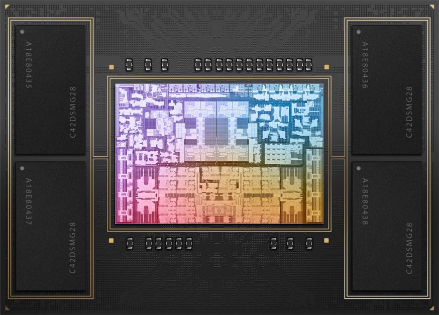

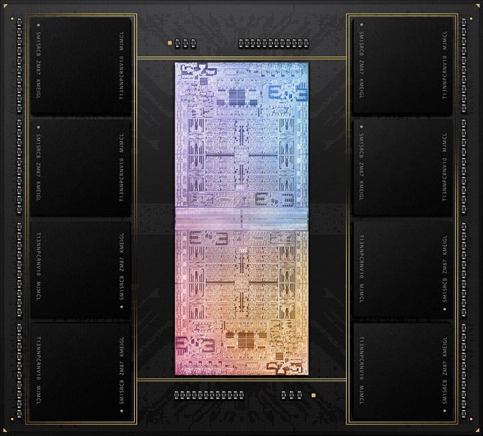

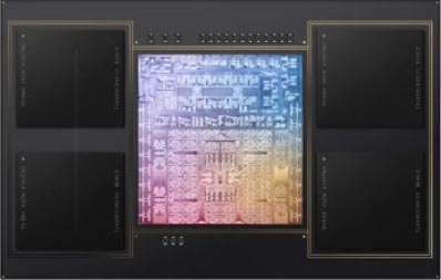

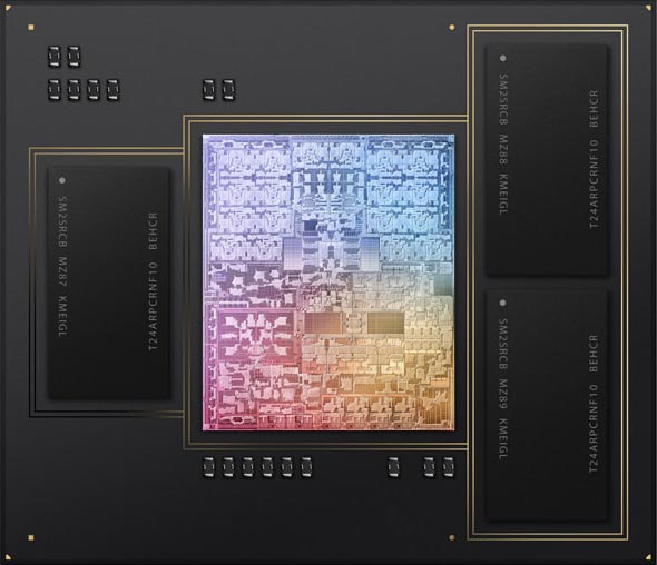

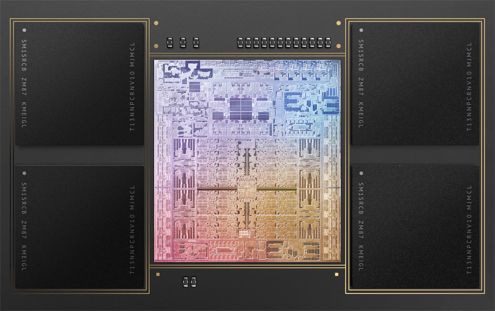

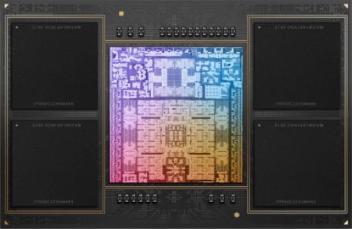

So, habe mal etwas zusammengestellt:
zu M4 habe ich keine entsprechende Darstellung gefunden.
Die M-Prozessoren haben das RAM separat. Zwar auf der
Platine (System on package), aber nicht auf dem Chip (System on chip).
SoC haben dann wohl nur die A-Prozessoren?
habe dazu keine Darstellung gefunden.
M1
M1Max
M1Ultra
M2
M2Pro
M2Max
M3
M3Pro
M3Max
