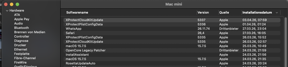

Mac mini M4:

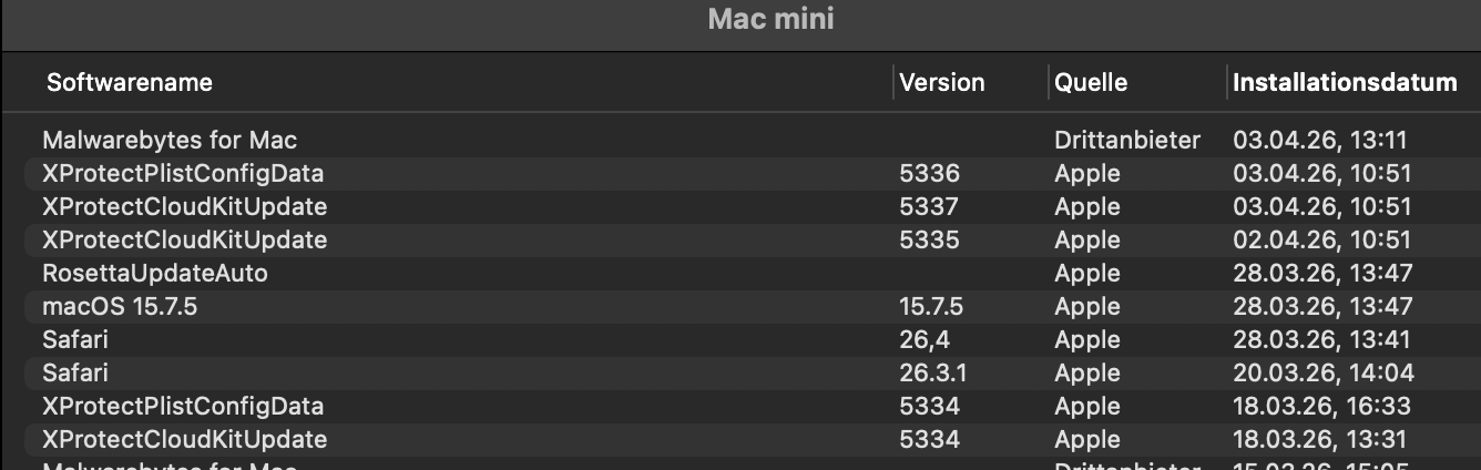

relax
03.04.26
13:41
Deichkind
Exklusiv für macOS Sequoia und macOS Tahoe bietet Apple seit heute das Update auf Version 5337 an. Howard Oakley berichtet:
Danke ! Nach lesen deines Beitrags habe ich den mini mal angemacht und ihn sein Ding machen lassen. Eben mal geschaut ... es ist wieder automatisch geladen worden. Somit alles fein.
@Roony auch Danke, wie bei mir so bei dir sehe ich kein 5336 als CloudKit. Was auch immer da los war, es scheint wieder OK.
