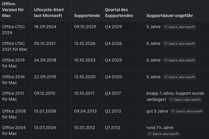

macOS 15.8.1, Microsoft AutoUpdate hatte Version 16.114.1 installiert. Office Programme öffnen normal aber oben am Fenster erscheint ein Balken mit dem Hinweis das Programm mit Lizenz 2021 ist nicht aktiviert. Aktivierung durch Anmeldung mit Microsoft Konto funktioniert nicht. Entweder Abbruch mit "Versuchen Sie es später nochmals" oder Error 0x0. Im MS Konto ist die Lizenz hinterlegt und sichtbar.

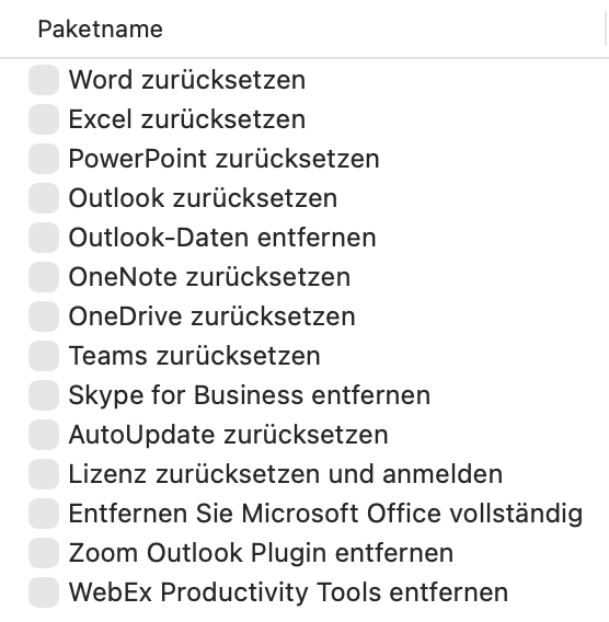

Habe vieles versucht und Office System-Dateien manuell gelöscht. Version 16.101 installiert. Diese konnte aktiviert werden. Office Support für 2021 endete offenbar am 13. Oktober 2026. Eventuell hat das einen Zusammenhang und Microsoft AutoUpdate (4.85) installiert fälschlicher weise eine Version die durch die Lizenz nicht weiter unterstützt wird? Es werden Updates auf 16.114.1 angeboten. Installiere diese aber zurzeit nicht.
