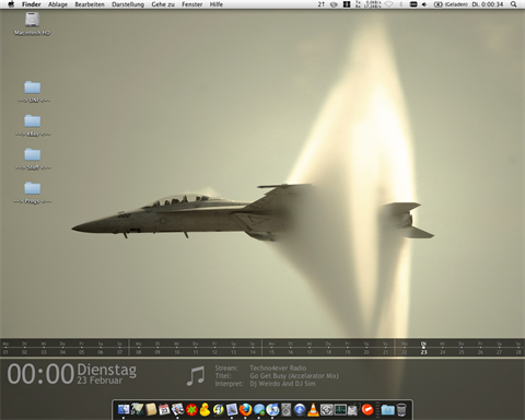

So, hier meine neuste Kreation. Muss nicht gefallen, aber kann gerne
Wallpaper gibt's hier (nicht von mir!)

Das Wallpaper ist schon alt aber trotzdem netter Desktop. Nicht das ich das machen wollte aber: Wie stellt man eigentlich den 3D Effekt vom Dock ab?

RealName 23.02.10 00:21
Terminal öffnen, dann
defaults write com.apple.dock no-glass -boolean YES
eingeben und anschließend noch
killall Dock
Nach jeder Zeile Enter drücken.
Wenn man die 2D-Ansicht satt hat, dann einfach die Befehle erneut eingeben aber das YES am Ende der ersten Zeile durch NO ersetzen. Die 2D-Ansicht ist von Apple eigentlich nur für die Anordnung des Docks am rechten oder linken Bildschirmrand vorgesehen. Mich stört dieses 3D-Dock aber irgendwie, vorallem die Punkte unter den Programmen sind kaum zu erkennen.

Schöner Desktop!!! Hab mal eine Frage! Wie hast du das mit dem interaktiven Desktop hinbekommen??

RealName 23.02.10 00:37
Der untere Teil ist mit GeekTool erstellt. Der Kalender wird vom Programm DateLine dargestellt.
Für GeekTool gibt es ein paar schöne Anleitung zu googlen. Am aufwendigsten war die Einblendung der iTunes-Infos, da ich meistens einen Stream höre, bei dem ich Titel und Interpret per Shell-Script aus einer Webseite extrahieren muss.

Jetzt mal ehrlich gefragt: Was durchbricht der Jet da gerade wirklich? Wasser, Schallmauer? Wäre nett wenn jemand es kurz sagen könnte.
RealName 23.02.10 09:33
Die Schallmauer! Durch den Druckabfall (und der daraus resultierenden Temperaturverringerung) kondensiert das Wasser, dass vorher in der Luft als Gas (unsichtbar und überall um uns herum) gebunden war.
Weiß jetzt nicht, ob eine besondere Wetterlage (hohe Luftfeuchtigkeit) vorhanden sein muss, damit dieser Effekt auftritt.
Vincibutzi 23.02.10 09:54
Diesen Phänomen nennt man Wolkenscheibeneffekt, ich glaube das es immer vorkommt, Wikipedia hat darüber auch einen Interessanten Artikel

Wie bekomme ich die iTunes Anzeige in den Streifen? Bzw. wenn es Bowtie ist , welches Theme wird da verwendet?
Sieht schön aus

RealName 23.02.10 16:09
Die iTunes Anzeige wird per AppleScript realisiert.
Den Code muss man in den AppleScript-Editor kopieren und als *.scpt speichern.
tell application "System Events"
set iTunesStatus to ((application processes whose (name is equal to "iTunes")) count)
if iTunesStatus = 0 then
return "iTunes nicht gestartet..."
end if
end tell
tell application "iTunes"
try
set iTunesStatus to (get player state)
end try
if iTunesStatus = paused then
set trackStatus to " (Pausiert)"
else
set trackStatus to ""
end if
if iTunesStatus = stopped then
return "iTunes gestoppt..."
end if
set trackID to the current track
set titelName to the name of trackID
set infoStream to the current stream title as text
if infoStream is not "missing value" then
set returnData to "Stream: " & titelName & trackStatus & "
Titel: " & infoStream
else
set interpretName to the artist of trackID
set albumName to the album of trackID
set returnData to "Titel: " & titelName & trackStatus & "
Interpret: " & interpretName & "
Album: " & albumName
end if
return returnData
end tell
Im GeekTool wird er hiermit aufgerufen:
osascript Pfad_zur_Datei/iTunes_GeekTool.scpt
Die Note entseht durch:
echo ♫

Wie machst du das denn mit dem Kalender und dieser Zeitleiste?

Max_volume 02.03.10 14:09
Deine Macintosh HD ist ausversehen auf der Windows-Seite...
RealName 02.03.10 18:55
Tja, sonst ist Adium rechts auf der Seite, da sehe ich die ja garnicht mehr So ganz will ich mich auch nicht von Windows entfernen
