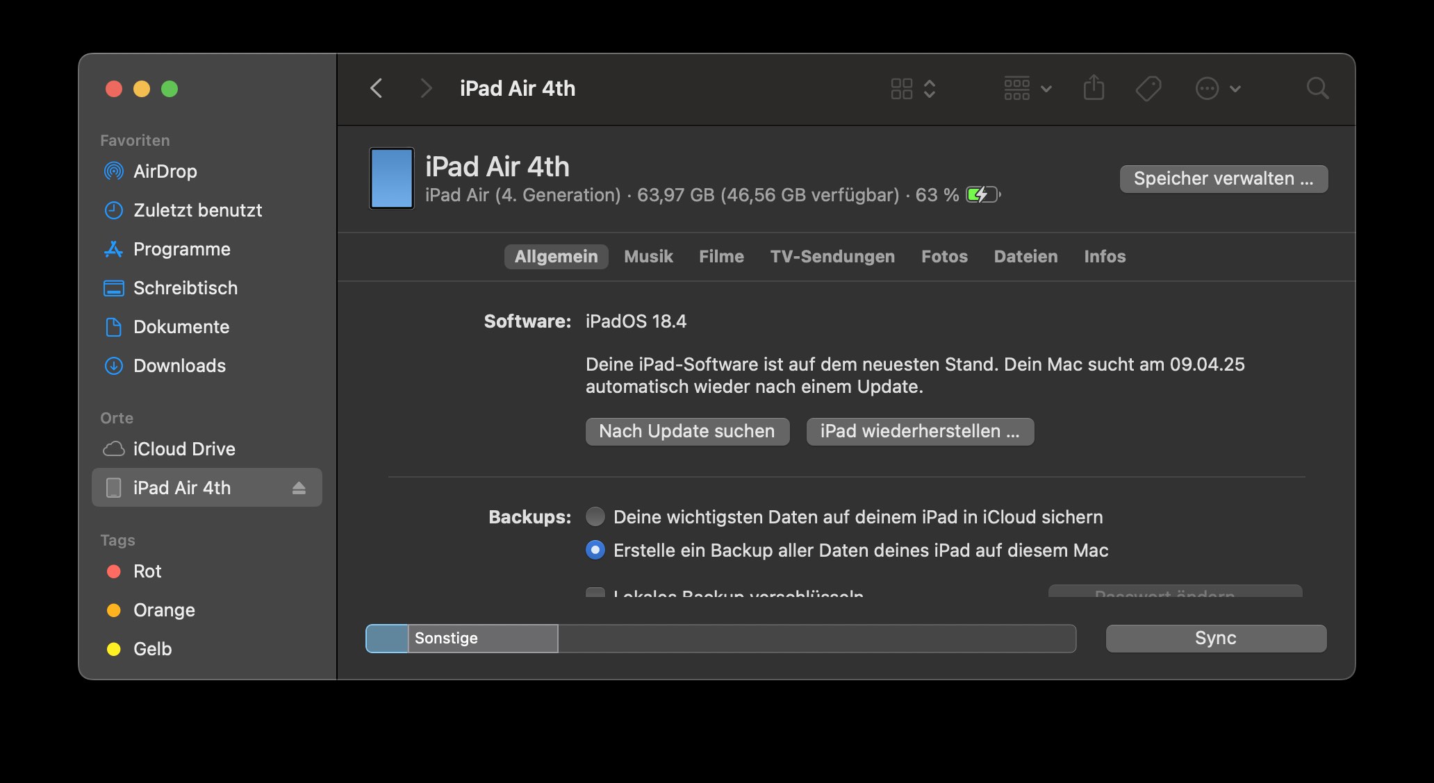

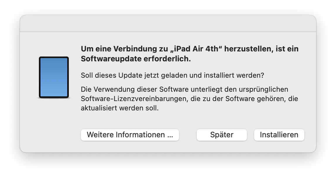

Wenn ich das iPad über Kabel mit dem iMac verbinde, erhalte ich eine Meldung, dass ich mein System aktualisieren soll. Das iPad wird im Finder nicht angezeigt. Jedoch Sonoma ist aktuell, und auf Sequoia möchte ich nicht upgraden.
Das MBP kann ich ohne Probleme mit dem iPad verbinden. Das iPad wird im Finder angezeigt, und das Kopieren von Daten ist möglich.

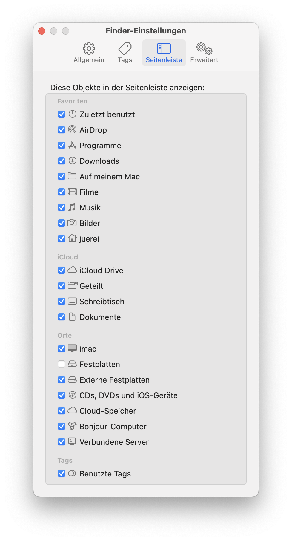

Dein iPhone oder iPad sollte in der Mac Finder Seitenleiste angezeigt werden wenn auf dem Mac Monterey oder neuer installiert ist (Ist bei dir der Fall)
UND
die entsprechenden Finder Einstellungen zur Anzeige dieser Geräte richtig sind.

Kannst Du die Mac Meldung zum aktualisieren des Systems wegklicken / ignorieren / verneinen? Wie von mayergfx schon gesagt, wäre hier ein Screenshot gut.

Das ist das bereits erwähnte Treiber-Update. Weder (vor Catalina) iTunes, MacOS oder iDevice-OS werden dabei geupdated. Einfach nur etwas, das ein neueres iDevice an einem älteren MacOS zum Laufen bringt.
Ich klicke die Meldung mit 'Später' weg, da ich denke es wird Sequoia installiert.
Du meinst, ich soll 'installieren' einfach zulassen?
Wie gesagt, Sequoia möchte ich zurzeit nicht auf dem Rechner haben.

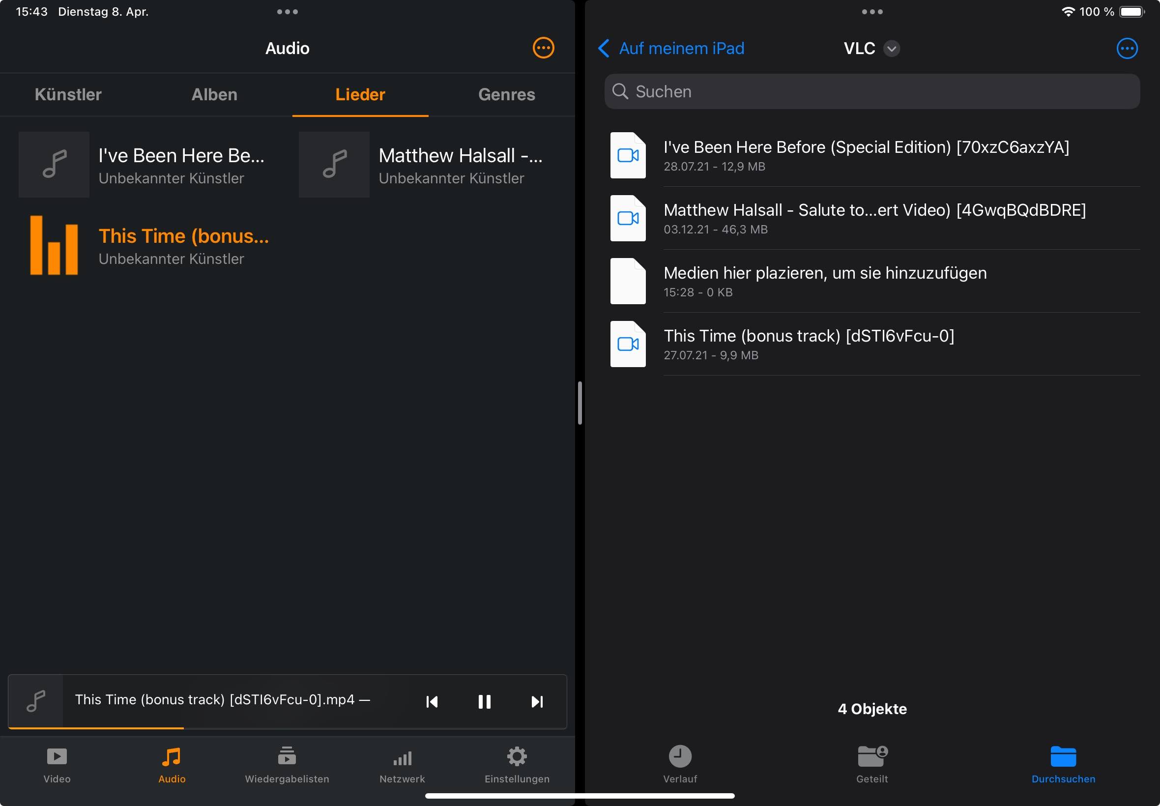

Jetzt habe ich eine MP4-Testdatei im Ordner Dateien > Auf meinem iPad
Auch hier die Frage, wie kann ich die in der Musik.app abspielen?
Garnicht. Das geht nur über den Mac Sync.
Nach nochmaligem Lesen habe ich es geschnallt ... ich werde die Installation also zulassen.
Habe das Treiber-Update nun installiert und neu gestartet.
Der betreffende Hinweis wird nicht mehr angezeigt, jedoch im Finder wird das iPad nach wie vor nicht angezeigt.
Habe auch noch mal die Einstellungen im Finder überprüft, jedoch daran liegt es nicht.

Das ist genau das Treiberupdate von dem ich sprach. Dies wird immer mal wieder angezeigt, wenn auf einem iOS Device eine neuere Version installiert wurde. Dies bitte immer installieren, dann funktioniert auch der Sync mit dem Device wieder. Das hat nichts mit einem Update des macOS zu tun. Das wird an anderer Stelle gemacht.

... und es geht auch ohne Musik.app auf dem iPad. Dank an die Entwickler von VLC und Resilio.

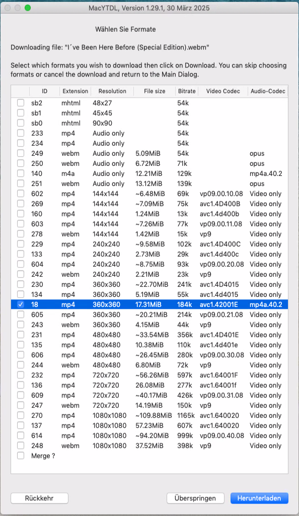

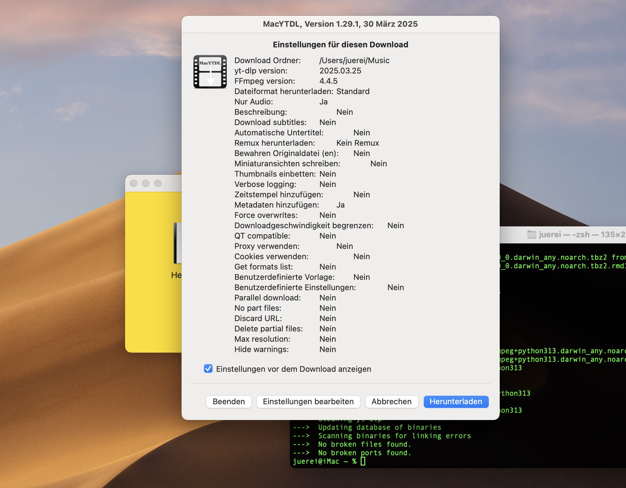

Auch ein super Tool MacYTDL. Nachdem ich yt-dlp aktualisiert habe, mal als Test eine Audiodatei im Format M4a runtergeladen, und im Browser über die VLC WLAN-Freigabe direkt auf das iPad kopiert - das funktioniert soweit prima.
Zu meiner Überraschung ist die .m4a viel größer als die .mp4.
Schau dir bitte mal meine Einstellungen an - was passt da nicht?
08.04.25
20:01
Du kannst bei den Einstellungen "Get Formats List" aktivieren, dann kommt ein Fenster wo du die passende Bitrate auswählen kannst. Je höher die Bitrate, desto größer die finale Datei. Ohne Auswahl nimmt er immer die bestmögliche Bitrate, daher gibt es dann große Dateien, in deinem Fall hat er dann bei m4a 426 kBit/s, daher ist die Datei so groß, als mp3 sind es nur 240 kBit/s (VBR) mit 23 MB.

Bei einem Test-User die Anzeige im Finder jedoch funktioniert.
Die Ursache für den Fehler scheint also in der Benutzer-Library zu liegen. Ich habe den Fehler nicht gefunden, wobei meine Vorgehensweise aufgrund fehlender Kenntnisse sicher nicht systematisch war. Es war eher wie die Suche nach der Stecknadel im Heuhaufen.
Nun hatte ich gehofft, ein Upgrade auf Sequoia würde Abhilfe schaffen, jedoch ohne den gewünschten Erfolg.
Bevor ich ein zeitaufwendiges 'clean Install' durchführe noch der Versuch den Fehler zu beheben, indem ich den Benutzer vollständig lösche und neu anlege, so der Plan.
Und siehe da, der Fehler scheint behoben zu sein.
