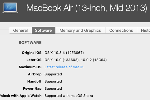

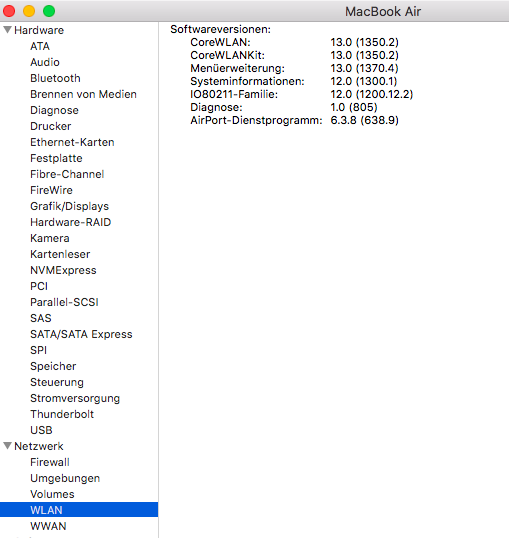

hier ein screenshot der systeminformationen
piik
29.01.19
22:35
geoback
Kann es sein, dass es mit meinem 2013 MB Air und High Sierra keine Unterstützung gibt?
kann nicht sein, siehe Screenshot.

danke piik. Jetzt versteh ich aber nicht, warum mein neu verbautes Wlan Modul nicht funktioniert. Was ist denn mit den zwei Kabeln, die ich an das Modul klemme, sind die für ne Wlan Antenne? Ist meine Antenne vielleicht im Eimer? Gibt's eine Ausgabe in der Shell, die mir mehr zur verbauten Wlan Hardware sagt bzw. die Sache prüft?

Die Auflistung der Software-Versionen sehe ich so auch auf meinem MacBook Air mit MacOS 10.13.6. Darunter müsste die Information zu der Hardware stehen, wenn denn die Karte gefunden würde.
Der Bluetooth-Block ist durch USB angebunden, und er taucht in der Liste der am USB angeschlossenen Geräte auf (siehe Systeminformationen).
Der WLAN-Block ist vermutlich durch PCI-Express verbunden, und außer in der Abteilung Netzwerk/WLAN sehe ich auf meinem System keinen Hinweis auf das WLAN-Modul.
Habe ich das richtig verstanden: zwei Module (das ursprüngliche und das Ersatzteil) zeigen dasselbe Fehlverhalten? Falls ja, dann ist vermutlich die PCI-Express-Schnittstelle auf dem Mainboard defekt, zum Glück wohl nur lokal, anderenfalls würde einiges andere ebenfalls nicht funktionieren.
