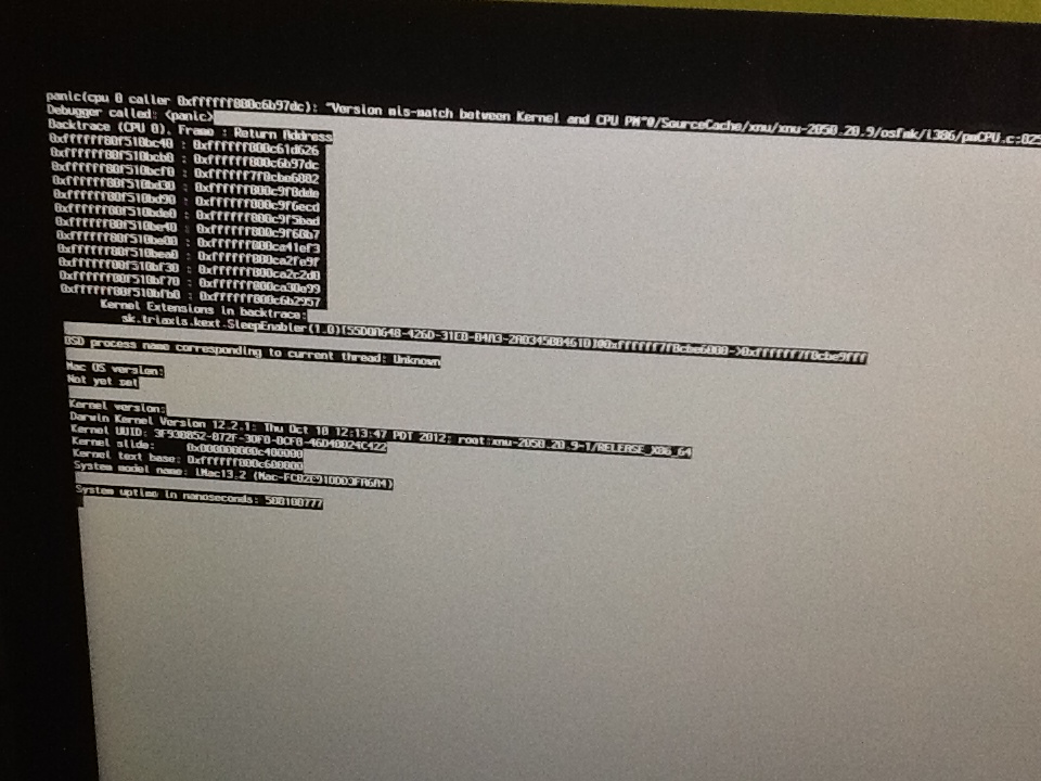

Folgende Meldung:
Kernel Extension in backtrace
slc.trails.kext.SleepEnabler
(oder so ähnlich hat meine Frau recht unscharf abfotografiert)
Ich will nicht glauben das es ein Hardwarefehler ist! Ich weiß zurückschicken wäre das einfachste.
Die bei Apple meinen ich soll über das Festplattendienstprogramm die HDD formatiren und dann nochmal die Recovery ausführen.
Das werde ich abends machen und wenn da nix geht ist der iMac eh hinüber!
janknet
19.12.12
14:05
diese Meldung der Kernel Panic führt zu massen an Hackintosh Seiten:
sk.triaxis.kext.SleepEnabler
genau dieselbe habe ich auch - also doch Softwarefehler?

soo, wie Du das hier beschreibst, ist wohl dieses sleepEnabler-Dingens dran schuld. Das wäre auch logisch nachvollziehbar, weil, von dem, was die SW tun soll, es logisch wäre, wenn sich die SW möglichst frühzeitig in das System klemmt, um ihre Aufgabe zu erfüllen.
Wenn dann auch noch an der Software Änderungen durchgeführt werden ... sehr schwer, da überhaupt was zu sagen, was genau da passiert.
Also: "wie kriegen wir die Kuh vom Eis?"
Ja der Apple-Lösungsweg, den Du genannt hast, vermute ich, dürfte noch am ehesten zum Ziel führen. Mach die Platte platt und dann nochmal sauber die Recovery. Bleib dabei am Rechner!
Dann bei der Migration garantiert ausschließen, daß da irgend ein Bestandteil von dem sleepEnabler übertragen wird.
Da es ein neues Gerät ist, würde ich, falls es bei der Recovery-Aktion Probleme gibt wirklich Apple um Hilfe bitten.

Ist kein Hardware-Fehler ist das SleepEnabler Ding. Den Mist nicht wieder draufmigrieren und gut ist es.
