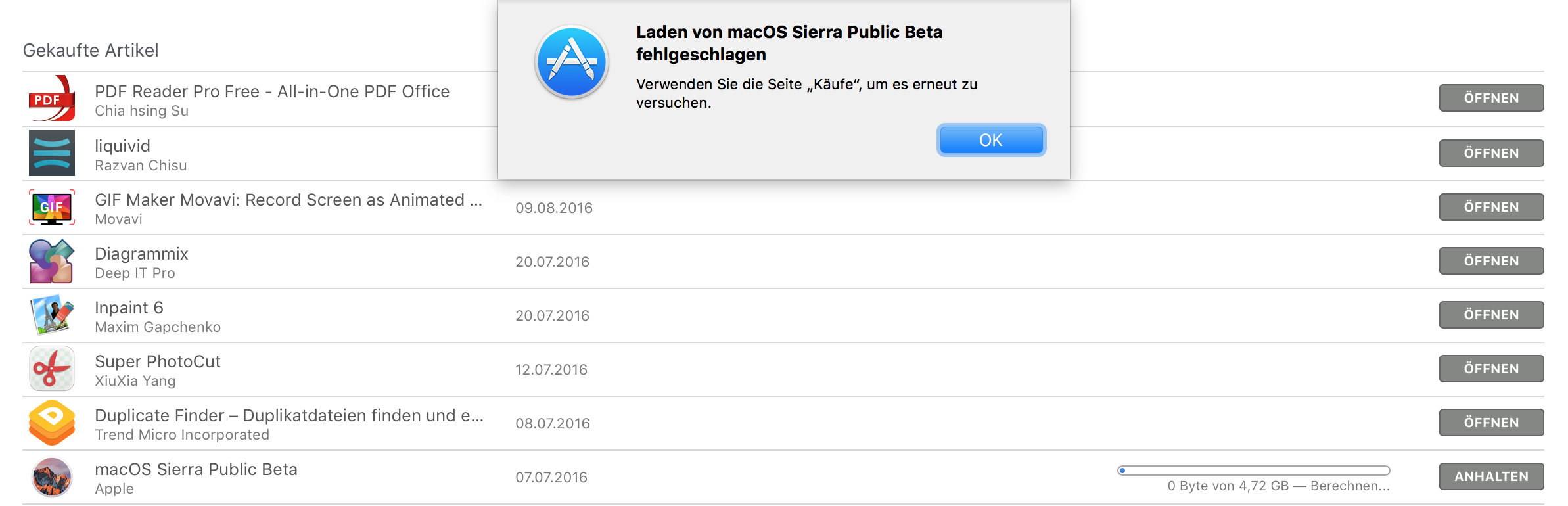

Ich möchte die Beta von Macos Sierra erneut laden. Der Rechner sagt mir, dass "der Code bereits eingelöst wurde". Dies ist richtig. Ich hatte den Installier auf eine externe Platte verschoben, um auf dieser die Beta zu installieren. Das hat auch funktioniert. Jetzt möchte ich den neusten Beta Installer von Sierra erneut laden. Komme aber damit nicht weiter, weil der Code ja bereits eingelöst war und ich keinen neuen bekomme. Der Appstore sagt, der Installer sei bereits geladen. Dem ist aber nicht so, weil der Installer nicht mehr auf meiner Platte ist. Hat einer eine Idee, wie ich an einen "frischen" Installer gelange?

Über Einkäufe im AppStore.

Nein, das funktioniert leider nicht!

Also, bei mir unter El Capitan startet das Neu-Laden der Sierra Public Beta. Ich habe den Installer auf einer externen Platte und Spotlight findet ihn auch, deshalb werde ich nicht zu Ende laden
Welches System hast du denn gestartet?
bossa
31.08.16
23:02
Habe es jetzt nach langem Herumprobieren doch noch geschafft über den alten Installer auf der externen Festplatte Sierra Beta auf meinem Rechner zu installieren. Vielen Dank für die Hilfe! Mein ursprüngliches System war El Capitan 10.6. Jetzt ist Sierra 10.12 16A3012A installiert.
