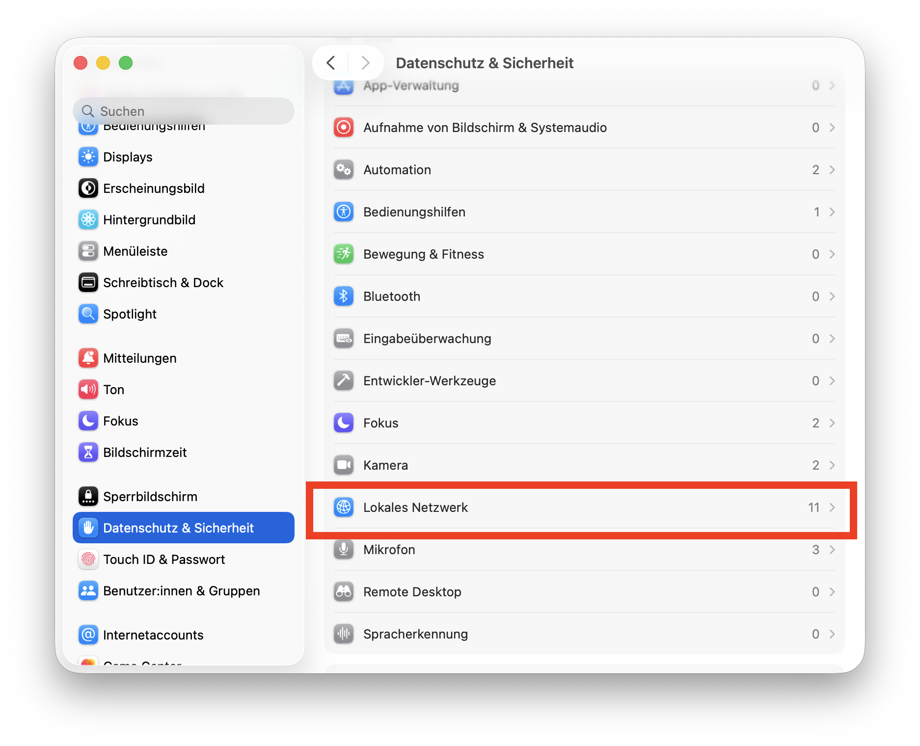

wenn ich meinen Ricoh ix1600 starte und dazu die ScanSnap Software auf dem Mac - alle Systeme ist aktuell - erhalte ich nach wenigen Sekunden, n der Software den Hinweis: ScanSnap ist nicht verbunden.
Auf dem Scanner: Das Gerät antwortet nicht.
Wenn ich dann am Mac folgendes mache:
1. Datenschutz und Sicherheit > Festplattenvollzugriff > deaktivieren und erneut wieder aktivieren
2. Datenschutz und Sicherheit > Lokales Netzwerk > deaktivieren und erneut wieder aktivieren
ist alles wieder in Ordnung und der ix1600 wird sofort erkannt und funktioniert tadellos.
Solange, bis ich den Mac an einem Folgetag erneut starte und den Scanner benutzen möchte.
Dann kommt das selbe, wie oben beschrieben.
Das war vorher nicht so, ist erst seit wenigen Wochen so.
Wie kann ich das dauerhaft beheben, woran wird es liegen?
Vielen Dank

M@rtin
03.05.26
17:57
Was steht in den Datenschutzeinstellungen unter Lokales Netzwerk?
Evtl. für die App Scansnap deaktivieren und wieder aktivieren. Mit den den Datenschutzeinstellingen und den damit verbunden Schranken seitens macOS, haben einige Programme Schwierigkeiten, gerade ältere Programme (auch wenn sie aktuell ist, wann war die letzte Aktualisierung?).

Morgenstille
03.05.26
18:00
Ich konnte meinen letzten Beitrag nicht editieren.
Ich habe nun weiter versucht, den Fehler zu ergründen. Nichts hilft.
Außer: Wenn ich am Mac, unter Datenschutz und Sicherheit > Lokales Netzwerk > die Netzwerkverbindung von ScanSnap Home einmal deaktivier und sofort wieder aktiviere, ist die Verbindung sofort hergestellt und das rote Ausrufezeichen verschwunden.
Warum ist das so, wie kann ich das dauerhaft beheben?

Morgenstille
03.05.26
18:15
M@rtin
Wie gesagt, wenn das deaktiviere und sofort wieder aktiviere ist alles in Ordnung. Bis zum nächsten Start des Mac.
Ist also nicht von Dauer - leider.
Und diese Methode hilft und funktioniert immer, die Frage ist nur, warum bleibt sie nicht nach einem Start (am nächsten Tag etc.) des Mac erhalten?
