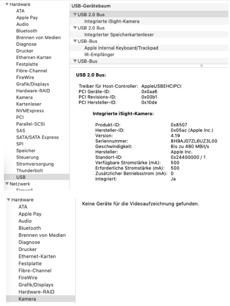

bobhauk9002.07.2013:45
Unter Hardware - USB - wird die Facetime Kamera erkannt. Wenn ich Facetime starte, erscheint die Fehlermeldung "Kamera nicht verfügbar" und wenn ich dann unter Sicherheit gehe, um die Kamera frei zu geben, steht dort aber nicht "Facetime" als App, welche auf die Kamera zugreifen möchte.
