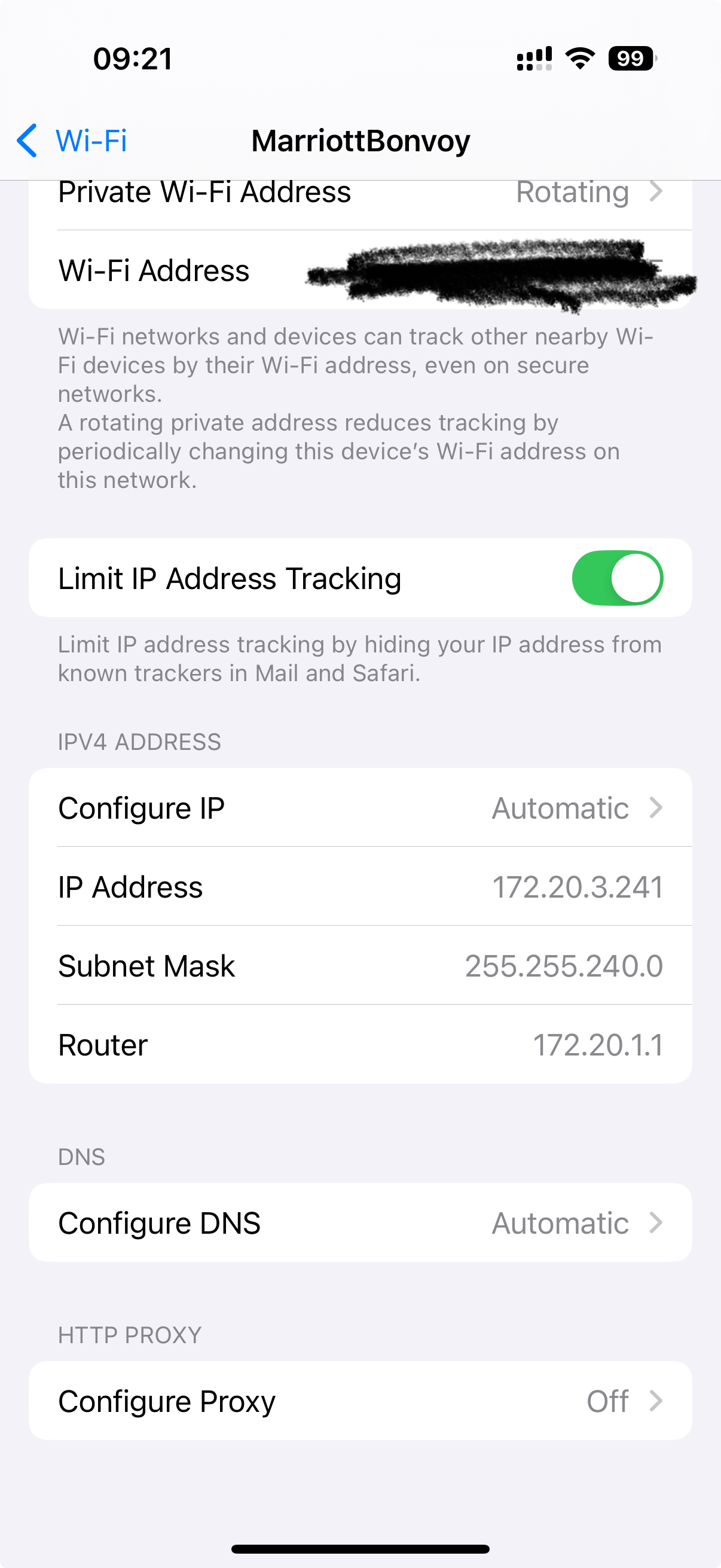

Versuche mal in WLAN Einstellungen zu gegen, dort steht dann auch "router". Dort ist eine IP - manchmal 172... was auch immer. Copy diese IP in den Browser. Dann sollte die Vorschaltseite aufgerufen werden.

yogimo damit kam ich auf die Seite, steht dort auch, dass das Gerät verbunden wäre, ABER sobald ich eine andere Webseite (https://) in Safari aufrufen will, bricht die WLAN-Verbindung ab und wechselt zu Mobilfunk, wenn ich bei WLAN nachsehe steht dort unter der Verbindung "Keine Internetverbindung"
