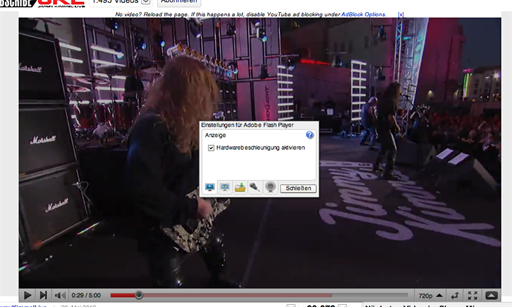

Weiss nicht, ob's wirklich funzt, aber zumindest kann ich die Hardwarebeschleunigung aktivieren.
MBP Early 2008

re:com11.08.1018:18
Schmattek
MBP Early 2008
Das geht aber auf einen iMAc mit ATI HD 2600 Pro auch ...
Ich nehme also an, dass das was anderes ist
FritzBox11.08.1018:33
Die Einstellung gibt es schon länger.
Nur zeigt die jetzt erst auf unterstützer Hardware wirkung.
