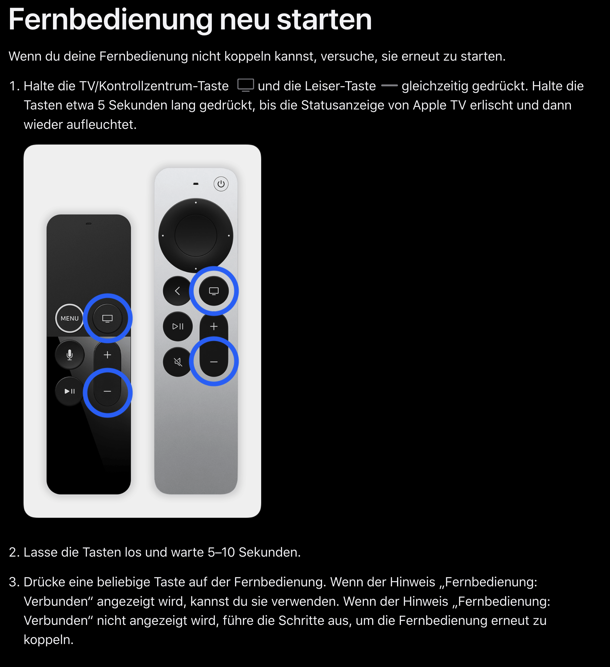

War bei mir vor kurzem genau so, von jetzt auf gleich keine Reaktion mehr. Das Licht am ATV blinkte aber es fand keine Reaktion am Verstärker statt. Dieses hier war die Lösung, scheinbar muss man das von Zeit zu Zeit machen ....

29.06.26
10:56
Wie von Floki beschrieben. Tritt bei mir ab und zu mal auf. Die Lösung, die Floki gepostet hat, hat immer geholfen.

Danke!
Aber der Neustart bzw. Trennen und Wiederverbinden der FB hat keine Änderung des Verhaltens gebracht.
Volume/Mute können nicht fernbedient werden.
Die Tatsache, dass die Original-KEF-FB ebenso nicht mehr will, lässt eher den Schluss zu, dass das Problem auf der KEF-Seite liegt.

Ok danke für den Tipp, habe hier seit ein paar Tagen auch das Problem mit der fehlenden Lautstärkeregelung des TV per Apple Remote...hatte das auf das letzte SW-Update geschoben...teste den Neustart der Apple Remote auch mal aus!

Hier hat der Neustart der FB die fehlende Lautstärkeregelung des TV wieder gefixt, Neustart des AppleTV hatte nix gebracht.
