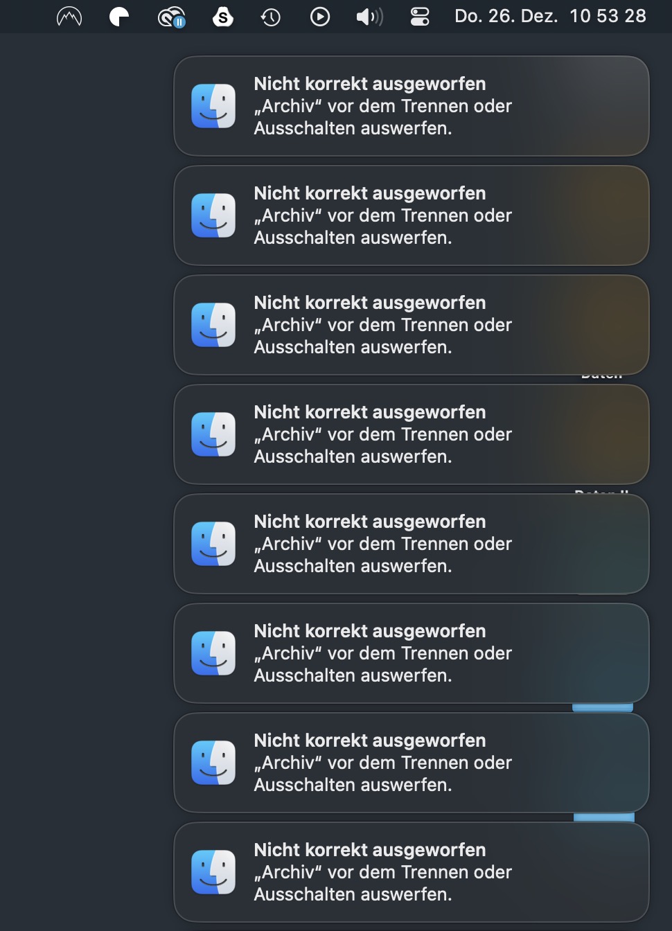

ich sehe seit einigen Tagen jeden Morgen diese Fehlermeldungen?
Ich erinnere mich dunkel, dass ich das schon einmal hatte, es dann aber aufhörte.
"Archiv" ist eine von drei externen SSDs via USB-C, alle mit dem gleichen Thunderboldkabel hinten am Studio.
Ich lasse meinen Mac an.
System 15.2

Zur Fehlereingrenzung mal die »Archiv«-SSD mit einem der anderen Kabel an einen anderen USB-C Anschluß stöpseln und beobachten, was passiert.

Beschreibe das bitte genauer: Handelt es sich um ein Thunderbolt-Gehäuse? Welches Produkt? Könnte es sein, dass Gehäuse + SSD mehr Strom benötigen, als der USB-C-Port zeitweise liefern kann?
MacStudio
26.12.24
13:01
Es sind alle drei Baugleiche Samsung T7 1TB, alle mit einem baugleichen Anker Thunderbolt Kabel.
Hinten Umstecken bringt nichts!
Ich habe sie nun einmal "vorne" angeschlossen. Mal schauen. Es passiert ja nur Nachts.

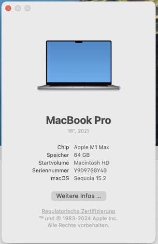

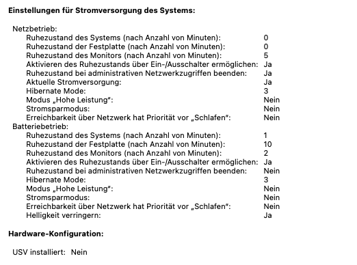

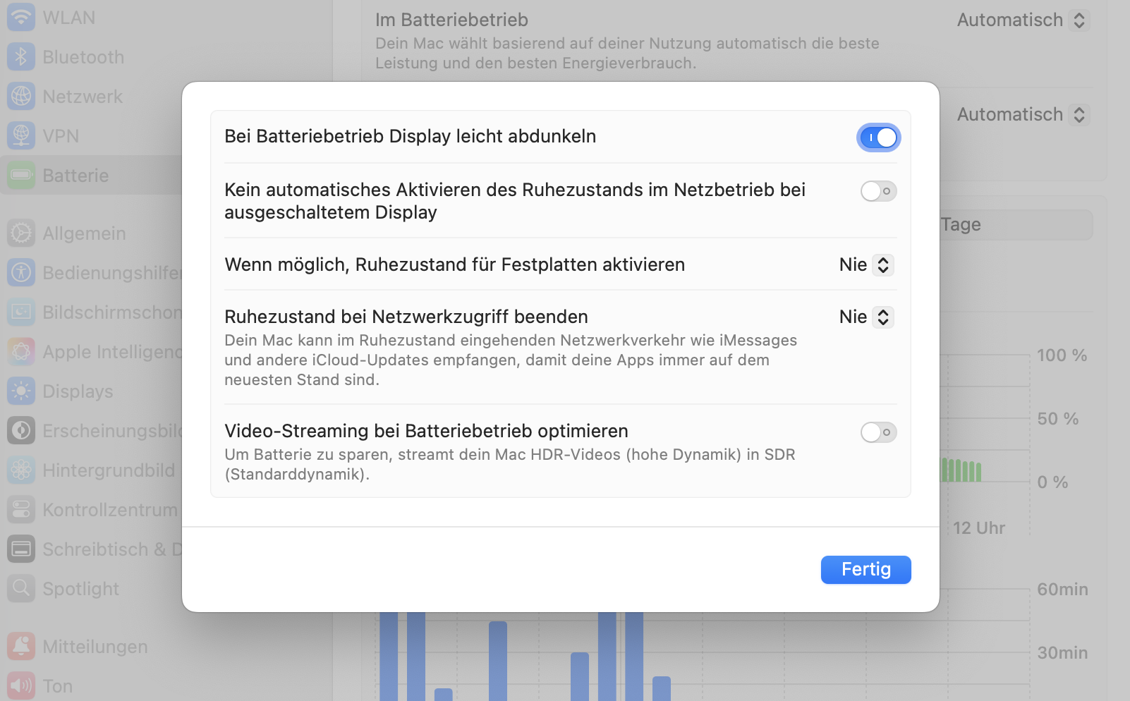

ww
Gibt es das noch? Finde ich bei meinem M1 MBP nicht mehr.
Systemeinstellung „Batterie“, auf „Optionen …“ klicken, Einstellung für „Wenn möglich, Ruhezustand für Festplatten aktivieren“ anpassen. Getestet auf einem M1 Max mit macOS 15.2.

ww
30.12.24
10:05
ww
Danke, aber ich bin blind!

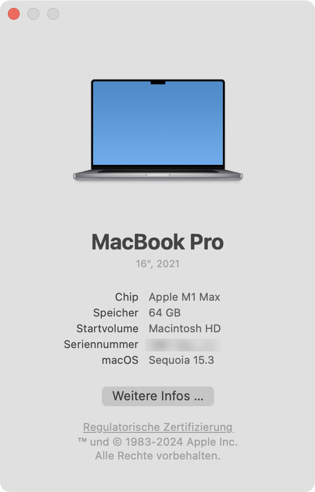

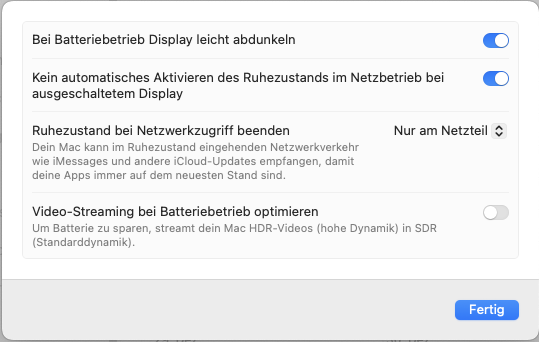

ww
Seltsam, bei mir sieht es so aus. Ich glaube nicht, dass das an Beta 15.3 liegt.
ww
30.12.24
13:42
ww
War früher auch so bei mir...weiss nicht wie lange nicht mehr.
Das Problem mit dem Auswurf der SSD hatte ich mal vor ca 1 Jahr, dann verschwand es mit einer .x Version und ist mit Sequoia wieder aufgetaucht. Ohne irgendwelche Änderung an der HW.
Ist echt mühsam.
