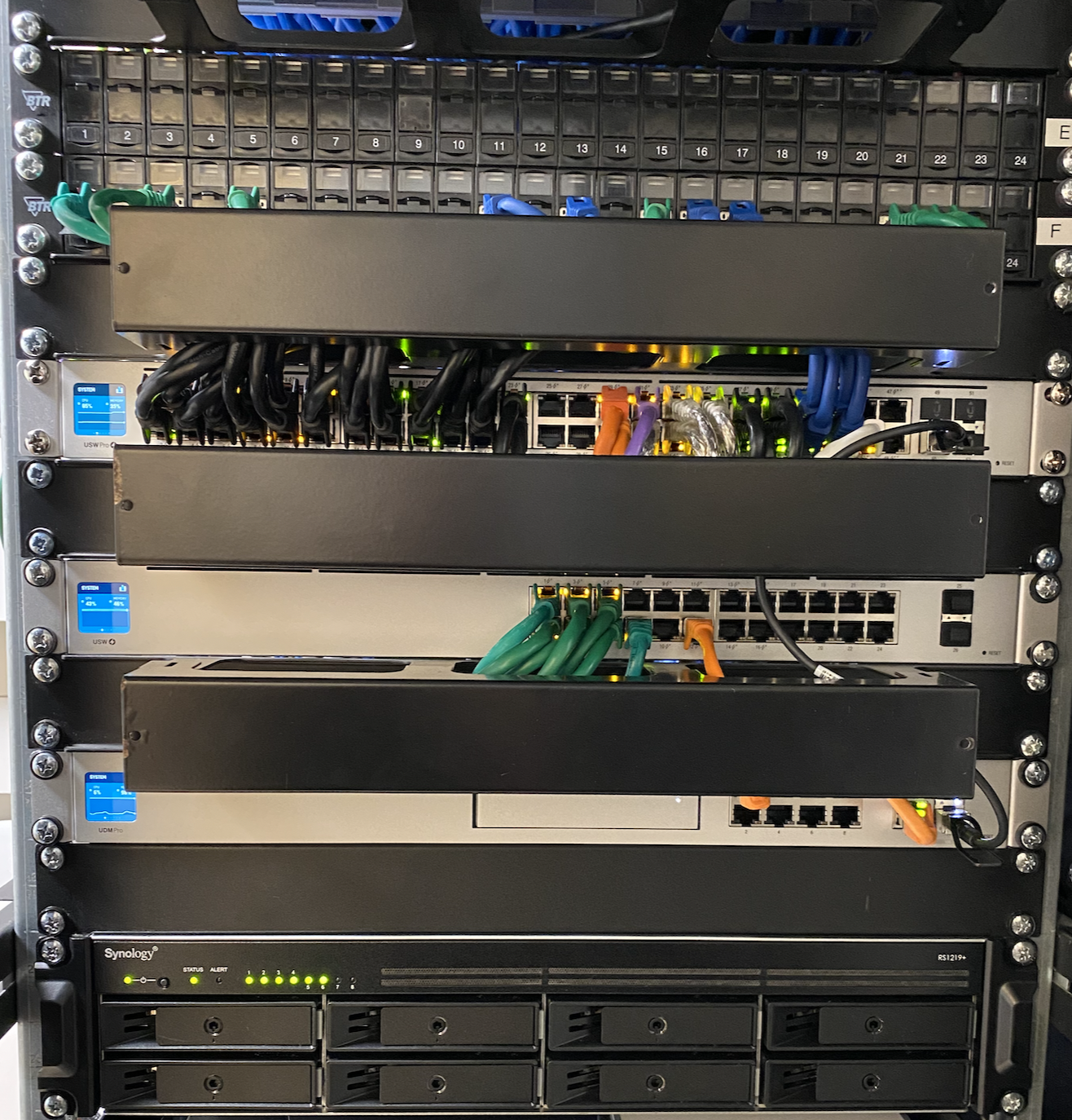

Hallo Windwusel,
Ich hab mein UniFi Netzwerk seit 2016 mit 6 AccessPoints und einem 48er und einem 24er Switch.
Hatte 2019 auf den CloudKey2 Plus mit 3 x G3 Flex Kameras erweitert.
Hab im Januar von der USG-PRO-4 und dem CloudKey auf die Dream Machine Pro gewechselt und in diesem Zuge auch beide Switches gegen die neue Pro Variante gewechselt.
War etwas Konfiguration aber der Weg hat sich gelohnt und ich bin mehr als zufrieden.
Vor allem die Leistung der Dream Machine Pro ist grandios und auch die Anbindung mit SFP+ funktioniert perfekt (Die USG-Pro kann nur SFP also 1000mbit / SFP+ geht dann mit 10Gbit).
Je nach Netzwerk lohnt sich auch ggf die normale Dream Machine. Ich habe alles im Rack installiert mit 90cm Tiefe und daher keine Probleme.
Wenn du fragen hast dann immer gerne 😃
