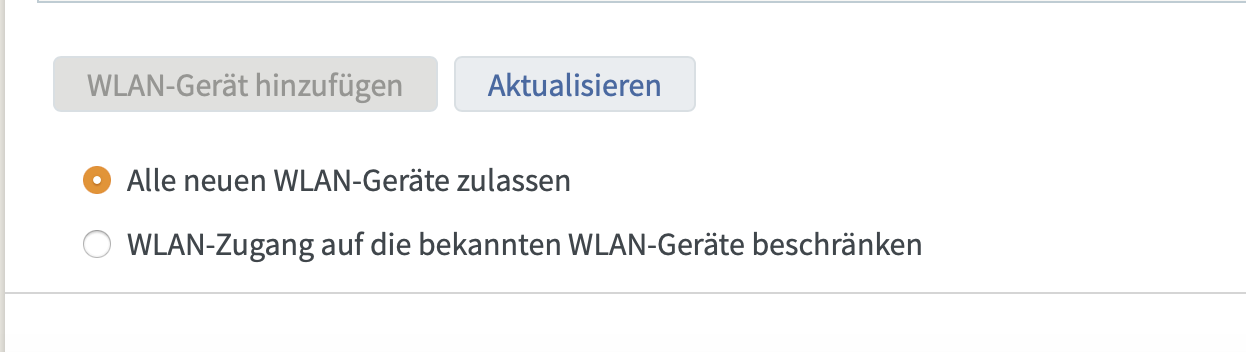

Bei Fritz Boxen kann man wählen ob Fremde Zugriff dürfen:

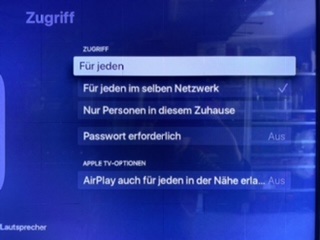

Die letzte Option deaktivieren:
Danke, das war aber nicht das was ich gesucht habe.
Das habe ich gesucht. Vielen Dank!!!
