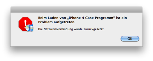

Hallo Leute,
ich hoffe, jemand von Euch kann mir weiter helfen, denn bei Apple auf der Seite, kann ich zu dem Fehler und Fehlercode keine Lösung finden.
Seit ich das neue iTunes 9.2.1 installiert habe, kann ich keine Apps mehr aus dem Appstore laden. (Podcasts funktionieren einwandfrei)
Immer wenn ich eines laden will, bricht sofort der Download ab und in der Spalte Status steht: "gestoppt (err = -3253).
Danach öffnet sich ein Fenster mit einer Fehlermeldung.
Ich hab keinen Schimmer woran es liegen kann. Auf meinem iPod touch kann ich ohne Probleme Apps laden, nur über iTunes nicht.
Es sind auch alle Zugriffsrechte in Ordnung (Schreib/Lese).
Ich hoffe, jemand von Euch hat eine Lösung parat, denn es ist schon echt nervig, wenn man keine Apps über iTunes laden kann. Darunter fallen übrigens auch Updates für Apps!
Hilfe :'(
Gruß Blue-Berry

Ich hab nun endlich zu dem Fehler eine Nachricht von Apple bekommen.
Aber vorweg wollt eich mal nach Fragen, ob ihr diesen Fehler immer noch habt? Denn bei mir scheint er seit gestern oder vorgestern verschwunden zu sein.
Aber dies schrieb Apple:
"...im Namen des iTunes Store freue ich mich Ihnen behilflich sein zu dürfen.
Bitte entschuldigen Sie meine verspätete Antwort, der iTunes Store erhält zur Zeit sehr viele Anfragen.
Sie haben mir mitgeteilt, dass Sie eine Warnmeldung über den Verbindungsfehler 3259 erhalten, wenn Sie versuchen, Ihren Einkauf 'Speed Academy' zu laden.
Ich habe überprüft, dass der iTunes Store korrekt funktioniert und Verbindungen akzeptiert. Das Problem liegt daher vermutlich an Ihrer Internet-Verbindung, Ihrem lokalen Netzwerk oder Computer. Gern stellen wir Ihnen weitere Informationen zur Verfügung, die Ihnen dabei helfen können, wieder eine Verbindung zum iTunes Store herzustellen.
Der Fehler 3259 ist ein Netzwerk-Zeitüberschreitungsfehler. Manchmal kann dieser Fehler durch Software auf dem Computer verursacht werden, welche die Netzwerkverbindung verlangsamt. Dieser Fehler kann auch auftreten, wenn Sie mehrere Artikel gleichzeitig laden. Nachfolgend finden Sie einige Schritte, die Ihnen helfen sollten, Ihre Einkäufe erfolgreich zu laden.
Oft hilft es, den Ladevorgang anzuhalten und die Artikel dann jeweils einzeln zu laden. Diese Schritte helfen Ihnen dabei, dies zu tun:

breaker
02.08.10
15:01
Bei mir hats geholfen, den Haken "gleichzeitge Downloads erlauben" zu entfernen. Ist zwar nicht optimal, aber es geht nun wieder.
CarlMcCoy
13.08.10
00:21
Bei mir taucht der Fehler auch seit geraumer Zeit ständig auf. Das gleichzeitige Laden zu deaktivieren hilft wirklich, allerdings gerade nur für die eine Session. Mir fällt hierzu auf, dass ich jetzt mehrmals das gleichzeitige Laden deaktivieren und iTunes auch neu starten muss bevor der Download beginnt.
Jetzt wird es richtig nervig. Gibt es vielleicht doch noch andere Lösungsansätze?

Hi xaMax,
ja ich bin heute über eine Lösung gestolpert.
Ich bin bei Alice und die haben seit Safari 5 und dem DNS Prefetching immer wieder massive Probleme. Da Webkit auch bei iTunes im Store zum Tragen kommt, ist es von Nöten die Standard DNS Server von Alice zu umgehen.
Ich habe in meinem Router die DNS Server von Open DNS (208.67.222.222, 208.67.220.220) eingetragen und das Problem war weg. Ich kann wieder ganz normal gleichzeitig Updates und Alben herunter laden.
Greetz
CarlMcCoy

xaMax
20.08.10
07:44
CarlMcCoy
Habe jetzt in der Systemeinstellung unter Netzwerk als DNS nicht meinen Router sondern direkt die von Open DNS eingetragen. (Im Router selbst - Fritzbox - geht es ja leider nicht ohne direkt in den Einstellungsdateien zu manipulieren).
Direkt vorher ging es nicht, direkt nach der Änderung gingen Downloads!
Ich hoffe, es hält jetzt eine Weile!
Auf jeden Fall schonmal vielen Dank, CarlMcCoy!!!
Werde es beobachten und ggf. mal Alice (bin nämlich auch dort) eine E-Mail schreiben, das da irgendwas an Ihrem System nicht ganz funktioniert.
