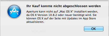

Ich wäre froh ich hätte nie auf Aperture gesetzt, jetzt häng ich hier, und kann es nicht mehr auf dem neuen Mac Mini installieren..
Seit über einer Woche lässt Apple die User jetzt hängen, bei der Hotline heisst es nur.." da müssen Sie halt warten"...
Langsam empfinde ich echt als Zumutung..
Für Leute die den Rechner beruflich nutzen, ist Apple echt keine Empfehlung mehr..leider..

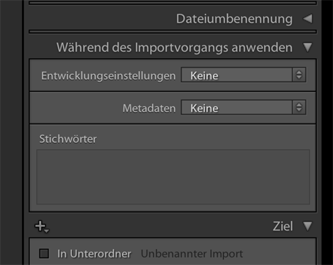

@mk27ja95
Wie stellst Du das ein, dass bei allen neu eingelsenen Bildern die Objektivkorrektur gleich von anfang an angewandt wird? Finde es mühsam, dies bei jedem Bild wieder einzeln zu machen.

Musst dir eine Entwicklungseinstellung (mit der Objektivkorrektur) sichern und dann kannst du es im Import-Dialog auswählen.
