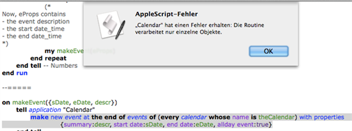

Vielen Dank erstmal für deine Bemühungen. Leider funktioniert der Skript bei mir immer noch nicht. Erhalte immer noch die gleiche Fehlermeldung (siehe Anhang).
Noch eine Idee?

mach mal
hidalgo
28.12.12
23:47
Vielen Dank. Durch Einfügen von
tell calendar theCalendar
und dann natürlich
end tell

_mäuschen
29.12.12
00:50
Entfernen von
'every calendar whose name is'
hätte genügt.
