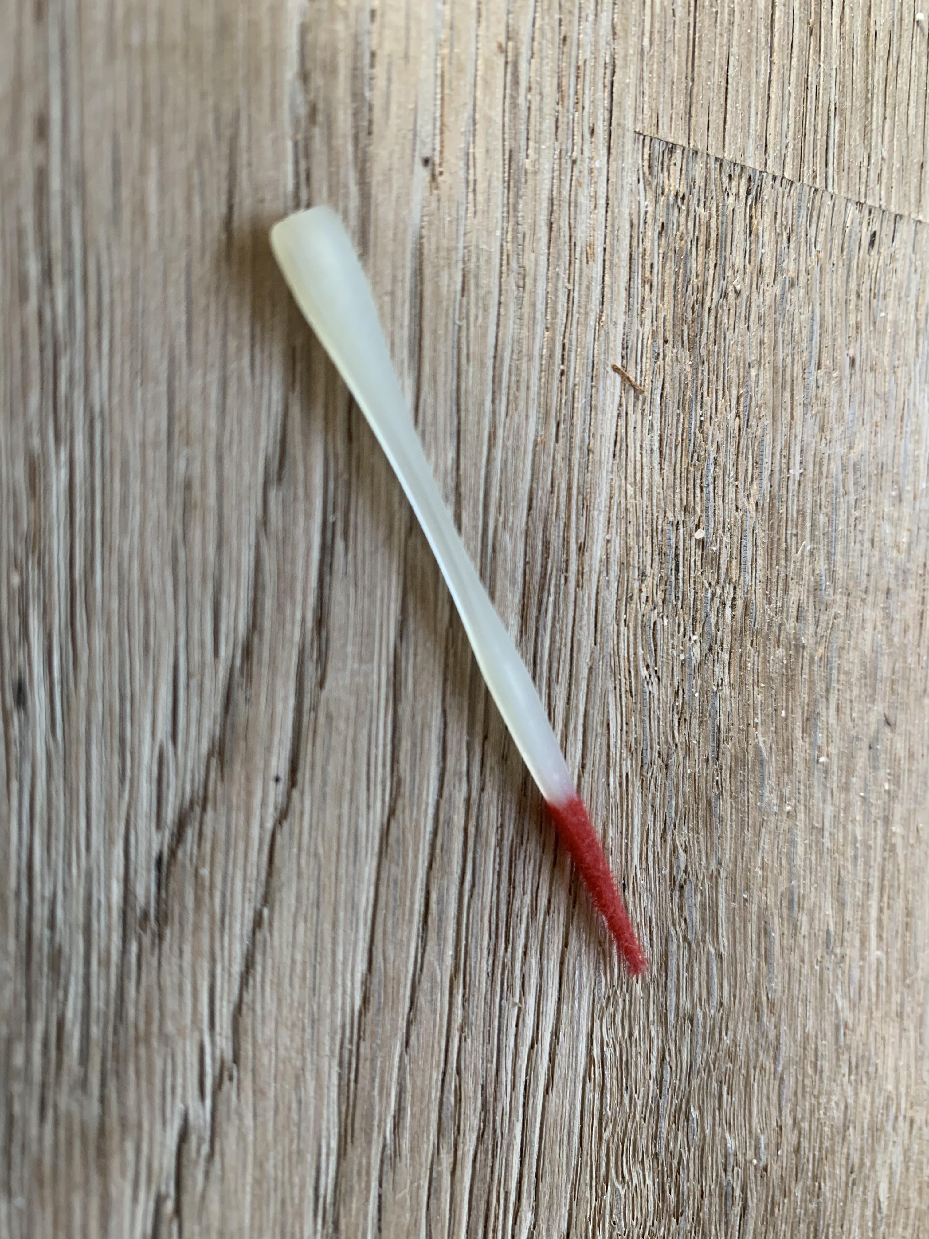

hifidelfi
18.03.21
09:53
Diese parobrush-sticks gibt es als Zahnstocher in der Apotheke und sind dank ihrer roten Beflockung ideal geeignet, Lightning-Buchsen von Staub zu befreien.
