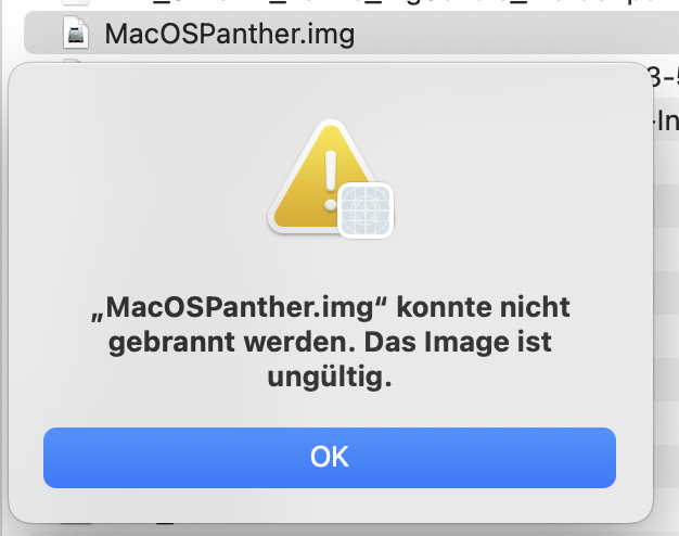

versuche gerade auf Macintosh Repository 10.4. zu laden , aber das funzt nicht so ;-(
Screenshot dazu?
Das "funzt" hier sogar unter Linux auf einem simplen ThinkPad: gerade ausprobiert.

iPeter79
03.06.25
21:05
Das liegt wahrscheinlich daran, dass das Image (die CD/DVD) in einem alten Format vorliegt, was der neuere Mac nicht mehr lesen kann. Ab einer bestimmten Version hat Apple nämlich HFS Standard gestrichen. Dies wurde häufig für CDs/DVDs verwendet. Gebrannt sollte sie aber am alten Mac lesbar sein (mit dem Festplattendienstprogramm Image brennen).
iPeter79
03.06.25
21:19
Kann aber auch sein, dass die Endung nicht ganz korrekt ist. Bei Mac OS X hatten die Imagedateien eher die Endungen .dmg oder .cdr (bei CDs/DVDs). Vielleicht wurde das Image noch mit Mac OS 8/9 erzeugt. Dort erzeugte das Diskimage-Tool nämlich noch Dateien mit der Endung .img. Einfach evtl. Mmal die beiden anderen Endungen probieren.

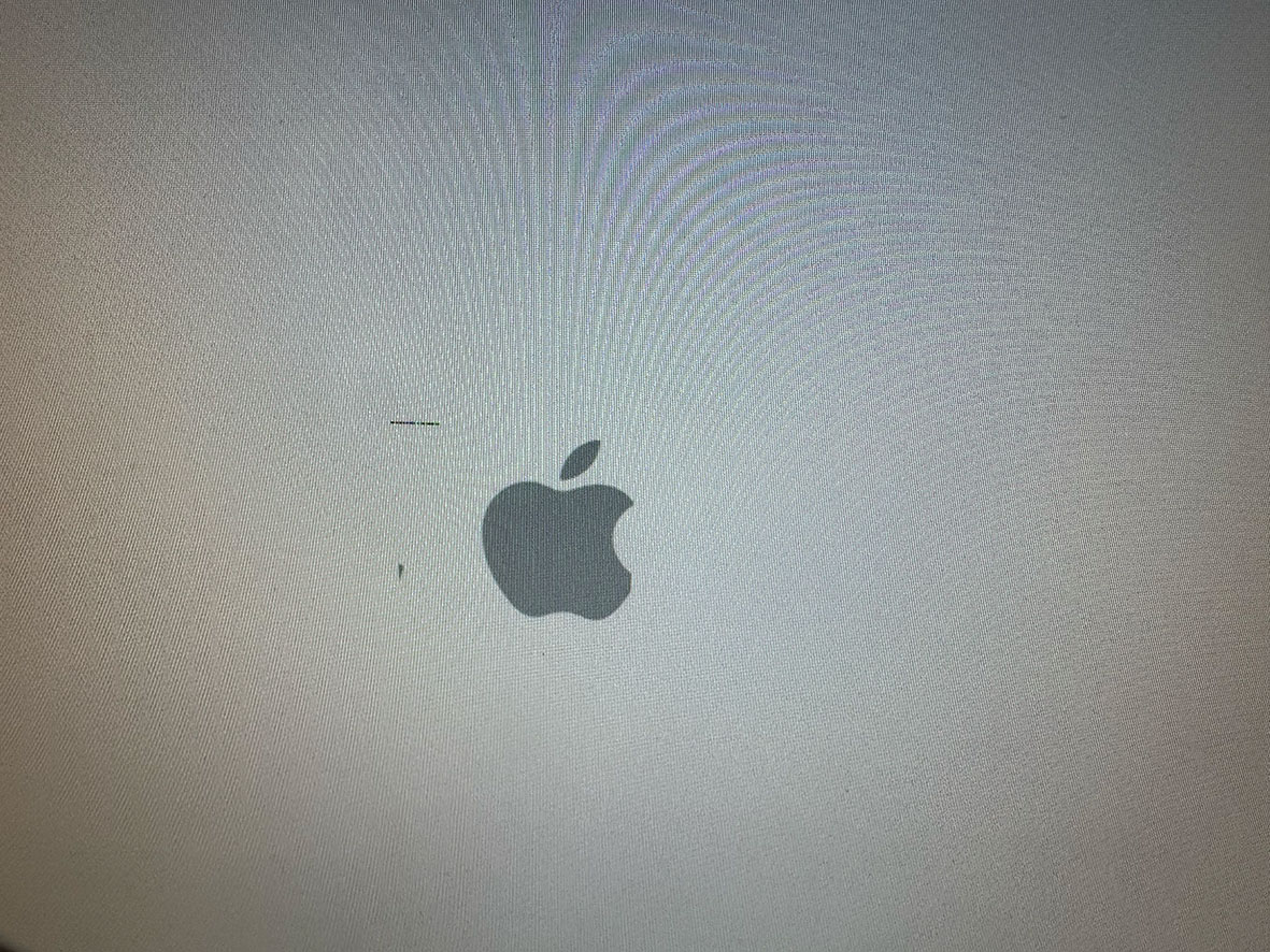

Stand der "Versuche" heute. Mit den original 10.3.0 SW CD lässt sich das System weder auf dem G5 noch auf dem G4 iBook Installieren, sieh Bildschirmfoto. Beider Rechner Stürzen beim Bootvorgang von der CD 1 mit diesem eingefrorenen Bild ab. Nichts geht mehr.
Was da los ? 😩
