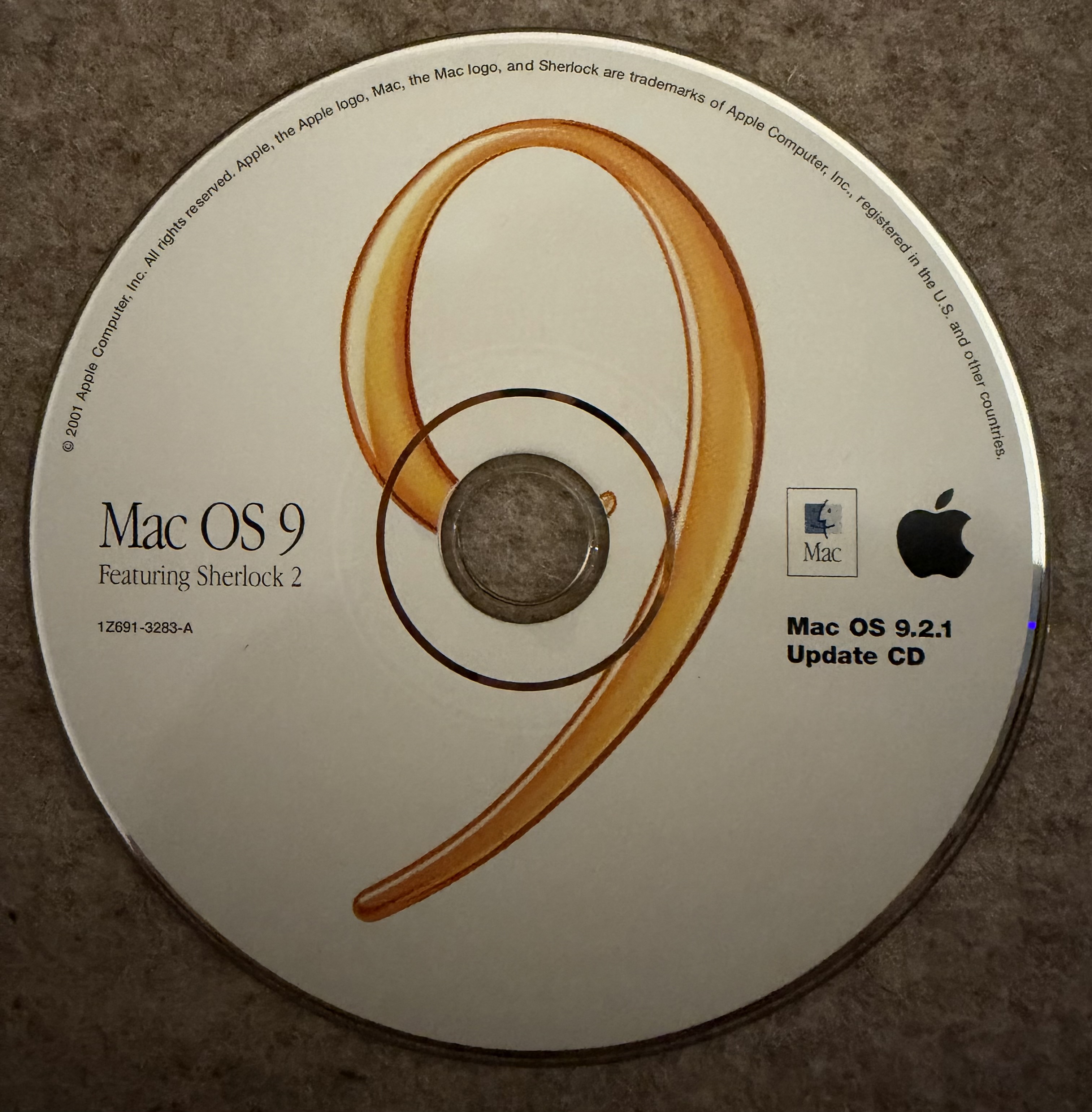

rausche
Ich hätte auch noch eine Classic Mac OS CD die funktionieren dürfte.
Classic wäre auch super, aber ist von der CD eine Vollinstallation möglich? Da steht ja "Update CD". Die hatte ich immer so vertsanden, dass sie bestehende 9.x (oder ältere) Systeme auf 9.2.1 bringen kann.

rausche
22.03.26
11:18
Flogo
rausche
Ja das kann tatsächlich sein aber ich habe sicher auch noch ein funktionierendes Mac OS 9.0 Installationsimage welches du auf CD brennen kannst. Bei Interesse, melde dich.
