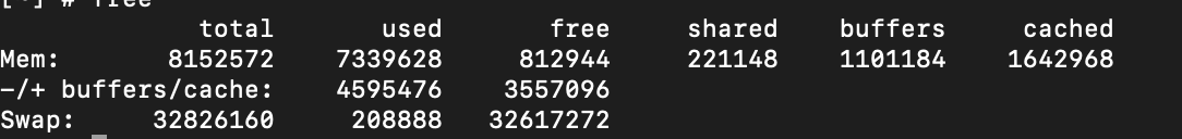

jetzt grad kam keine Swapwarnung , weil ich eben wegen eines updates neugestartet hab
wenn ich as richtig lese , ist ja doch viel mehr Ram in Benutzung als der Resourcenmonitor sagt
ich nutze Qsirch, das scheint ne Menge ram zu brauchen und analysiert auch schon ein zig Tagen meine Dateien

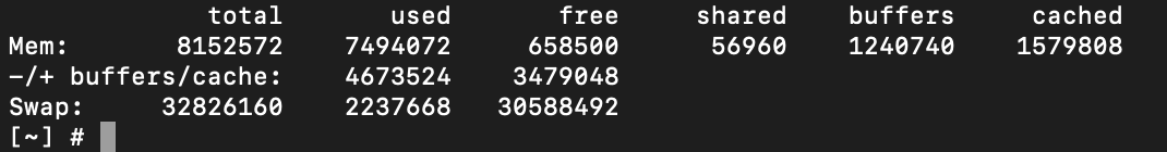

jetzt sind tatsächlich 2.2 GB Swap in Benutzung ...
