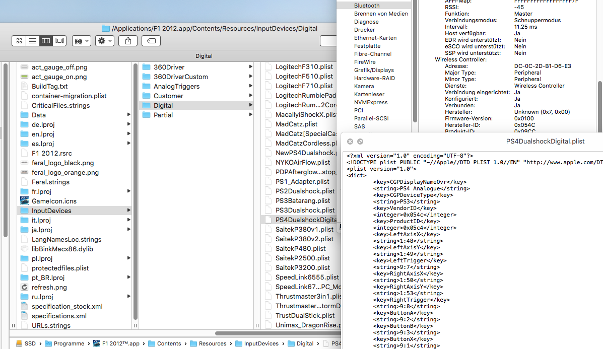

Für einzelne Spiele musste innerhalb des Programmpakets anschließend die Hardware-ID für den Controller eintragen, da innerhalb des Spiels trotz BT-Verbindung der Controller zunächst nicht erkannt wurde. Falls Bedarf ist, kann ich heute Abend näheres hierzu sagen.

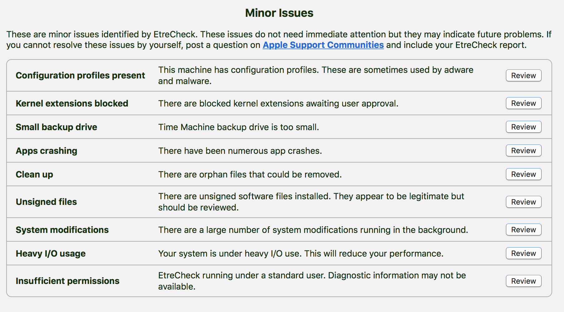

PS: Jetzt doch einige Minor Issues gefunden, die hatte ich vorher wohl übersehen (verwende es auch zum ersten Mal):
Gibt ja auch andere komische Sachen (zwar selten, aber doch), wie wollte das "Intel Power Gadget" probieren, das muss in den Systemeinstellungen bei Sicherheit "erlauben" - entsperre das ganz normal per Admin, aber der Klick auf "Erlauben" bleibt absolut folgenlos.

zur anderen Frage am Beispiel von F1 2012. Hier funktionierte der PS4-Controller zunächst bei mir nicht. Über ein englischsprachiges Forum bin ich auf folgende Lösung gestoßen: Rechtsklick auf das Programm Paketinhalt anzeigendurchklicken zu InputDevices. (siehe Screenshot). Hier scheinen die erforderlichen Dateien für Joysticks und Controller zu sein. Ich habe die Datei PS3.....plist dupliziert, in PS4....plist umbenannt und mit dem Texteditor die Produkt-ID und Vendor-ID auf 0x54c umgeändert (es soll wohl unterschiedliche Nr. geben.) Die Produkt-ID des PS4-Controllers findet sich in den Systeminformationen bei den BT-Geräten. Abgespeichert, alles geschlossen, Programm gestartet Controller funktioniert.

Zu den "Minor Issues": Da sind auch einfach einige unsignierte Dateien drin, die aber auf Whitelist sind, zB das Codemeter von Archicad, Adobe Zeug, Java - also 90% von den Library Dateien würden nach neu Aufsetzen wohl wieder da sein.
Dürfte aber wohl andere Seltsamkeiten noch geben, z.B. 10 kext werden nicht geladen, 1 blockiert und zwar: "[Blocked] EnergyDriver.kext (2.0 - SDK 10.13)" - bisschen was hab ich schon aufgeräumt, aber da gehört mehr gemacht. Muss mir noch überlegen, ob aufräumen oder neu aufsetzen. Vermutlich letzteres, aber erst irgendwann, wäre mindestens einige Tage Aufwand - evt. im Sommer, zumindest muss dann Urlaub sein.

@WollesMac: Danke, gleich nachgesehen, leider kann ich keine InputDevices im Paket von PS4 Remote Play finden.

ne, Remote Play habe ich nicht. Ich dachte, Du willst am Imac Spiele nutzen. Remote Play scheint ja die Playstation irgendwie mit dem Mac zu verbinden. Da bin ich völlig raus. Die InputDevices habe ich jeweils in den (ich gebe zu älteren) Spielen im jeweiligen Programmpaket gefunden.
Scheint aber auch nur teilweise zu funktionieren. Spaßeshalber habe ich die Datei bei Bioshock und Rage eingefügt - aber ohne Erfolg. Aber zumindest bei den Rennspielen hat´s bei mir funktioniert.
