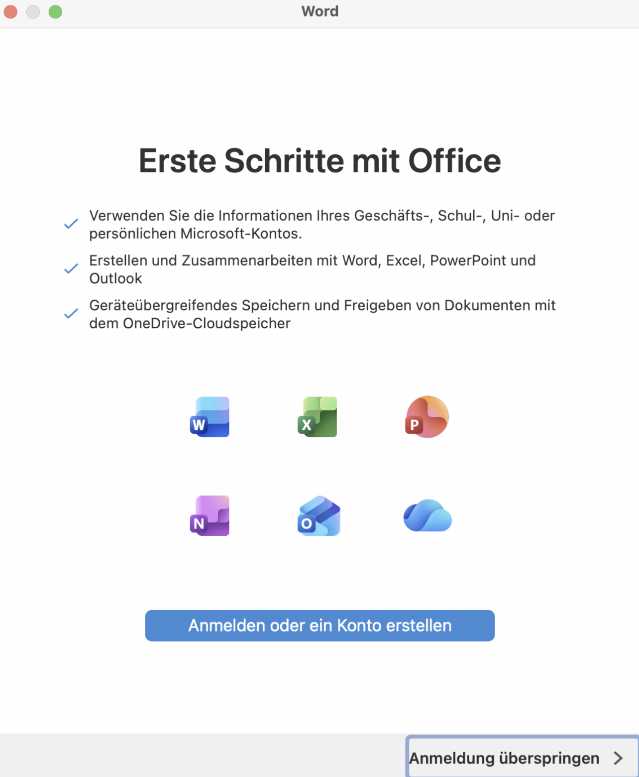

Seit heute früh sind sämtliche Office 2021 Lizenzen (für Mac) ungültig geworden. Obwohl M$ diese Kauflizenzen zwar seit 13.10. offiziell nicht mehr mit Updates versorgt (die Lizenz aber weiterhin seine Gültigkeit behält), wurde diese Nacht ein Update (16.114.1) eingespielt, welches beim Start einer Office-Applikation lapidar erklärt, dass die (korrekt lizenzierte) 2021er-Lizenz mit dieser Version nicht mehr gültig sei und man doch was neues Kaufen soll.

Diese Version funktioniert wieder: Einfach über die "kaputte" Installation mit dem Updater drüberbügeln: läuft!

Marcel_75@work
Habe das Spielchen auch gerade einmal "live" durch – das sauberste und verlässlichste war da tatsächlich folgende Vorgehensweise:
1) Unter
die aktuelle Version des
Microsoft_Office_Reset_2.0.0.pkg
herunterladen und ausführen (da der Lizenz-Reset allein nicht ausreichte, habe ich einfach alles entfernen lassen, was mit Microsoft zu tun hat).
Danach 1x neu starten, damit auch Caches etc. zuverlässig bereinigt sind.
2) Die passende Version des aktuellen Microsoft Office Installer for Mac herunterladen:
Office Suite Standard
(Word, Excel, PowerPoint, Outlook, OneNote, OneDrive & MAU)
Office Suite Business Pro
(Word, Excel, PowerPoint, Outlook, OneNote, OneDrive, MAU, Teams & a shim to Defender)
Office Suite Home & Student
(Word, Excel, PowerPoint, OneDrive, & MAU)
Achtung:
Egal welchen dieser Installer man wählt – vor dem eigentlichen installieren auf "Anpassen" gehen und dann z.B. nur Word, Excel, PowerPoint und den Auto-Updater auswählen (also alles andere deselektieren).
3) Erst im letzten Schritt den LTSC-Installer ausführen (der dann die Volumen-Lizenz "scharf schaltet").
4) Beim ersten Start von Word, Excel und PowerPoint immer "Anmeldung überspringen" auswählen (denn nur dann funktioniert die LTSC-Lizenz zuverlässig).
Hi Marcel,
ich habe es nach deiner Vorgehensweise auf zwei Mac Rechner durchgeführt und das
"Office 2021" läuft wieder, vielen Dank !!
viele grüsse Joe
