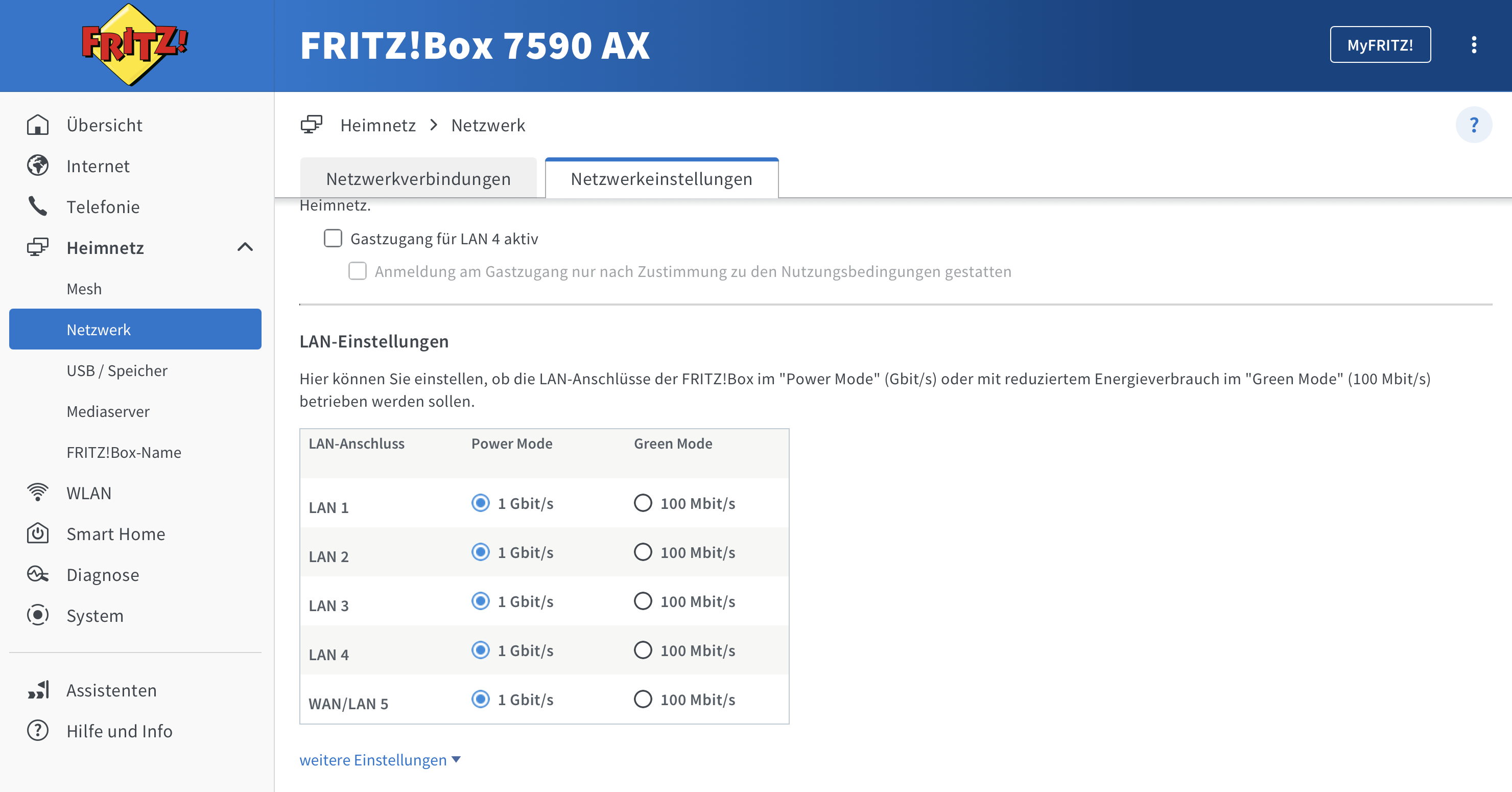

McZ
22.11.24
07:13
Ich hatte mal ein ähnliches Problem. In der Fritz!Box gibt es für die LAN Ports den
Green Mode
. Das bremst den Datentransfer enorm. Warum dies bei mir aktiviert war - keine Ahnung. Aber nachdem ich auf
Power Mode
(Gigabit) umgestellt hatte, war alles wieder gut.
grobhart
24.11.24
00:30
da hab ich hoffnungsvoll gleich mal nachgeschaut - aber "leider" hab ich Schin die richtige Einstellung . danke trotzdem
