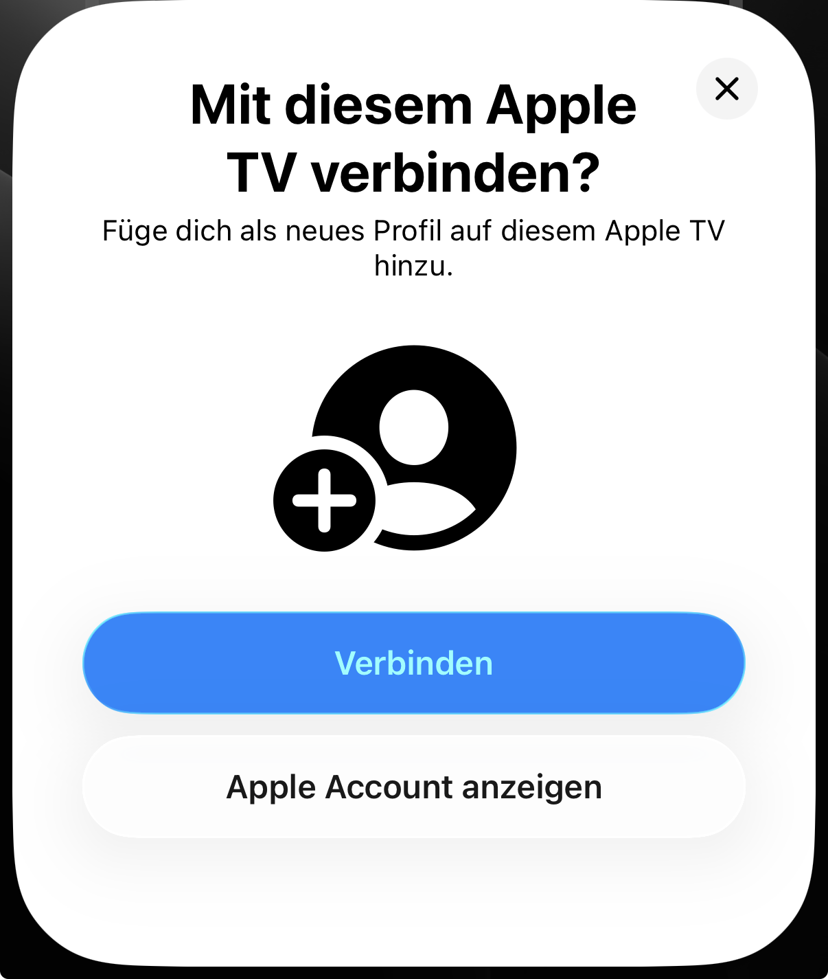

Seit Update des iPhones und Apple TV auf OS26 bekomme ich auf dem iPhone ständig die Aufforderung "Mit diesem Apple TV verbinden". Mein Apple TV ist bereits mit meiner Apple ID angemeldet und es ist die einzige auf diesem. Bug or Feature?

Keine Idee? Alle in der Familie bekommen jetzt ständig diese Aufforderung auf ihren iPhones.

habe ich und alle in der Familie jetzt auch seit dem UpDate auf iOS 26.1
Alle Familienmitglider sind bereits mit der eigenen Apple-ID am ATV angemeldet.
Klicke ich auf "Verbinden" dreht sich der Spinner und läuft sich einen Wolf.
Empfinde ich schon sehr Merkwürdig, eigentlich sollte das System doch erkennen
das alle Nutzer bereits mit dem ATV verbunden, bzw. mit ihren Accounts angemeldet sind.
Was daran besonders nervt, es lässt sich nicht abstellen und ploppt ständig auf dem iPhone/iPad hoch.
Wie sind Eure Erfahrungen?

Bei mir war die Meldung nach ein paar Tagen/Wochen unter tvOS 26.0 verschwunden. Vielleicht muss sich das Apple TV ja immer erst an neue Updates gewöhnen.

Bei mir ist es gerade aufgetreten unter TV OS 26.1 und iOS 26.1.
Auch bei einem Account, den das TV schon kannte... nerviger Fehler...
Aber ich habe einfach alles weggeklickt und konnte normal das TV nutzen. Bisher kam keine zweite Anfrage. Wegklicken scheint besser zu sein, als den Prozess zu starten, wenn der Account bereits auf dem TV angelegt ist.

Weckklicken bringt bei mir leider nichts => ploppt bei jedem Blick auf das iPhone/iPad wieder auf.
Alle Geräte verrichten talellos ihren Dienst, von daher => ja nerviger Fehler

Es trat bei mir dann doch öfter auf. Besonders nervig, weil eine andere Person im Haushalt geschaut hatte und nicht ich. Sonst hätte es ja ggf. ein Feature sein können, damit man nicht am Second Screen hängt, sondern sich mal nur auf eins konzentriert.
(Ironie off)
Ich bin nochmal in die Einstellungen gegangen und auf die Profile. Mein schon angelegtes Profil wollte aktualisiert werden. Das habe ich getan. Seitdem ist die Meldung weg - also gibt es einen Workaround
einfach nochmal das Profil über TVOS und iOS aktualisieren! Die Meldung lautete "Apple Account aktualisieren“.
Aber es klappte nur, als ich erst alles am TV anklickte und danach dann am iPhone die Schritte durchging

Was meinst Du mit
Mein schon angelegtes Profil wollte aktualisiert werden. Das habe ich getan. Seitdem ist die Meldung weg - also gibt es einen Workaround einfach nochmal das Profil über TVOS und iOS aktualisieren!
Zur Aktualisierung wurde ich nicht aufgefordert,
ein ab- und erneutes anmelde brachte ebenfalls nicht den gewüschten Erfolg.

Unter Einstellungen > Benutzer:innen und Profile stand neben einem der angemeldeten Accounts (meinem) sowas wie „Apple Account aktualisieren“. Da bin ich dann drauf und habe die Schritte auf TV und iPhone durchgeführt
1. Entsperre dein iPhone oder iPad.
2. Stelle eine WLAN-Verbindung her.
3. Aktiviere Bluetooth.
4. Halte das Gerät dicht an das Apple TV.
Und dann am iPhone alles bestätigt…
Seither Ruhe mit dem Problem.
Warum das bei dir nicht angezeigt wird kann ich leider nicht rekonstruieren.

Ich hatte das Problem vor einiger Zeit auch. Es kam immer wieder. Ich habe dann einen Tip auf Reddit gefunden und der funktioniert. Seitdem kam keine Meldung mehr und das AppleTV hat nicht mehr genervt. Bei dem Bug geht man davon aus, dass ein in der Nähe befindliches Apple TV versucht sich zu connecten bzw. sich anbietet. Keine Ahnung ob das stimmt, aber der Workaround hat funktioniert.
Probiert es einfach aus:
Reddit
Was funktioniert hat, war den Prozess "Konto hinzufügen" zu starten und dann das X oben rechts zu benutzen, um den Prozess zu beenden. Seitdem wurde ich nicht mehr aufgefordert beizutreten.

Dr.Kimble
Danke für den Hinweis => hat geklappt.
